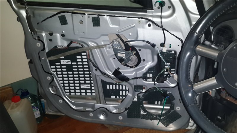

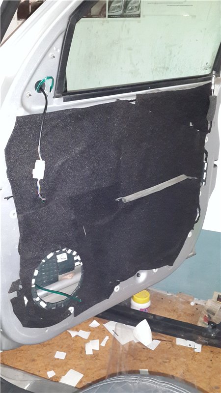

это что, шумка? я чтото думал что она изнутри двери где полость динамика должна прокладываться...
РоманН
Всё внутреннее пространство двери нужно обкладывать и потом мягкую хрень снаружи чтоб не скрипело ничего
serjik
понятно, а я когда делал шумку то клеил ее только изнутри и только там где динамик...видимо неправильно:to_take_umbrage:
ну по звуку в принципе все хорошшо, ничего не дребезжит и не скрипит
belkins
Dream Cruiser
По хорошему, клеится сначала на внутренюю сторону двери виброизоляция, затем шумоизоляция, напротив динамика акустическая линза. Потом заклеиваются все отверстия и в конце изнутри оклеивается дверная карта. Но все это нужно если у вас динамики ну ооооочень хорошие :)

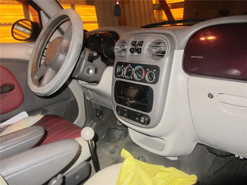

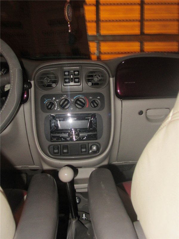

Вот пару фоток как вживил 2-din в кузьку без всяких переходников....
