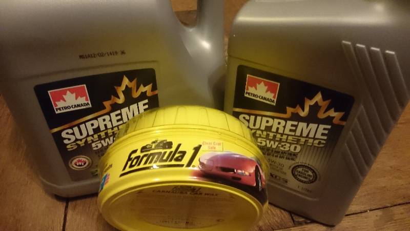

Муки выбора масла для очередной замены довели до белого каления:D
Motul был отвергнут по причине того, что продавцы не смогли внятно прояснить оригинал они мне продадут или контрафакт.
Castrol не нравится звуком мотора, слишком жестко работает.
И внезапно пришло озарение, Petro-Canada же!
Нашелся единственный дилер в городе, звонок, и получение масла на складе следующим днем:good:
2200 руб за 5 литров, наверное лучшего масла на рынке это совсем не дорого)

Для сведения, на 4л канистре есть пленочная пломба горловины, а на 1л нет
