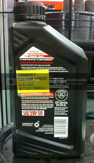

Колхоз — дело добровольное.
А по поводу SJ/SL просто оставлю это здесь:
