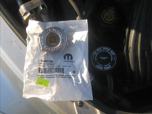

Получил я заветную крышечку , обошлась 920 р. Правда она оказалась нового образца и пластмасовая , зато легче закручивается и главное машинка работает без перегрева .
Так что закипеть можно из за крышечки радиатора , проверено своим горьким опытом .
Вопрос знающим, лучше такую, пластмассовую крышечку покупать или как была раньше, железную?
