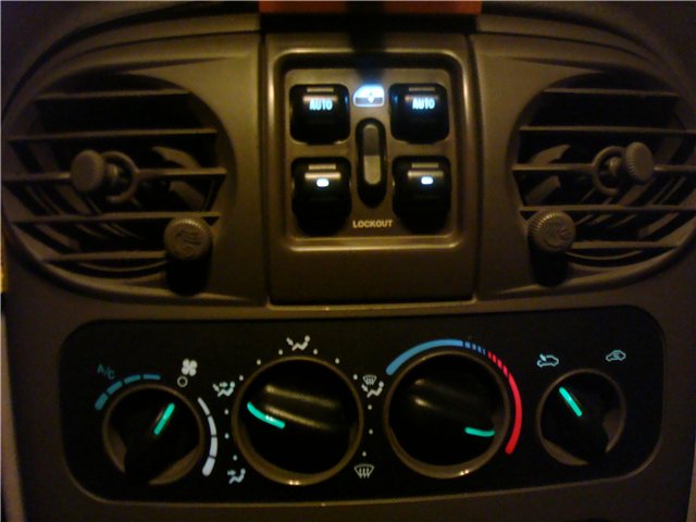

Наконец то реанимировали мне подсветку в кнопках стекло подъёмников, заменили сгоревшие светодиоды, вот как светит:
TnT
:) тоже так делал .... ток 1 кнопку убил случайно
из минусов светодиодов - цвет не такой как у всей приборной панели, ярко светят и практически ни как не реагируют на регулировку яркости ... (дисбаланс подсветки салона)
ИМХО - лучше пусть не светят :) Купил у соклубников блок с негорящей подсветкой, доломал 1 горящую лампочку и все теперь ОК :)

На диоды можно надеть цветной резиновый колпачок для лампочек. Если и так слишком ярко будет, можно черным марекром закрасить. ;) Только что проделал такую процедуру на "морде" магнитолы, где очень ярко светил синий значок подключенного по блютус телефона. Закрасил черным маркером диод (там маленький SMD) и все, теперь не раздражает, светит, но на порядок тусклее. ;)

привет а подскажи пожалуйста какие лампочки покупать?
у меня тускло горят.
Давал спецу блок он паял без меня. Там стояли лампочки перегоревшие а светодиоды сверх яркие 20 мили ампер он впаивал, типо размер 0805 + резистор 1 кило ОМ для понижения напряжения при включении зажигания. Сказал, что сложно разбирать сей блок!
TnT
разбирать - не собирать :)))
сборка сего блока - отдельное удовольствие...
2й раз делать его точно не буду :)
перед разбором советую основательно подумать - что хуже - тусклая, негорящая подсветка, или не рабочий блок ? ... :) .. причем по закону подлости отказываются работать передние стекла после разбора
