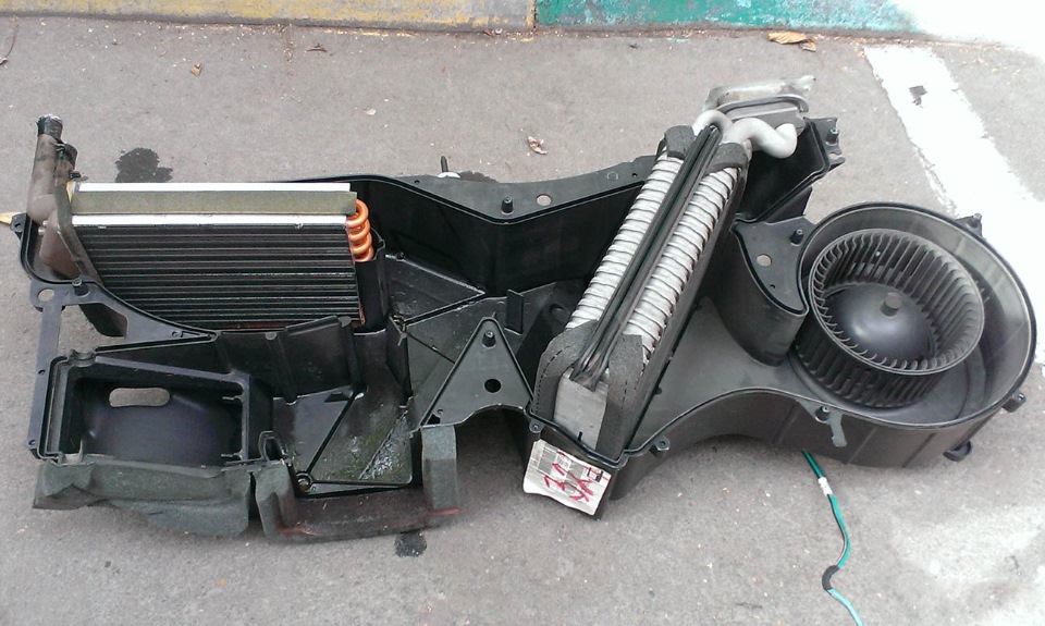

залез... от начала работ до вытаскивания корпуса печки 1 час 45 минут. Даже сам удивился - руки то помнят -:))).
панель из машины не вынимал - просто подвесил за угол на ручке потолка - корпус вытащился вполне сносно
фильт-осушитель кондея не откручивал снизу - он там на резинке - открутил трубки и выдернул вверх - с учетом наличия соленоидов управления турбиной достать его оказалось не сильно удобно, потом снял расширительный бачок - доступ к 2 шпилькам появился, снял патрубок с турбины и вот она 3-я.
что мешало - как обычно - все нештатное - система автозапуска от Мопара и поганое ГБО - врезки в шланги отопителя на тройниках - пока долез к хомутам, все руки оставил там - выкину к чертовой бабушке - уже заказал новые шланги
внутри корпуса печки болото и вонь - радиатор подтекал давно и основательно, испаритель кондея живой - только загажен слегка снизу - чтобы было красиво поставил новый и радиатор и испаритель...
завтра буду собирать и кайфовать без кислого запаха в салоне:)))

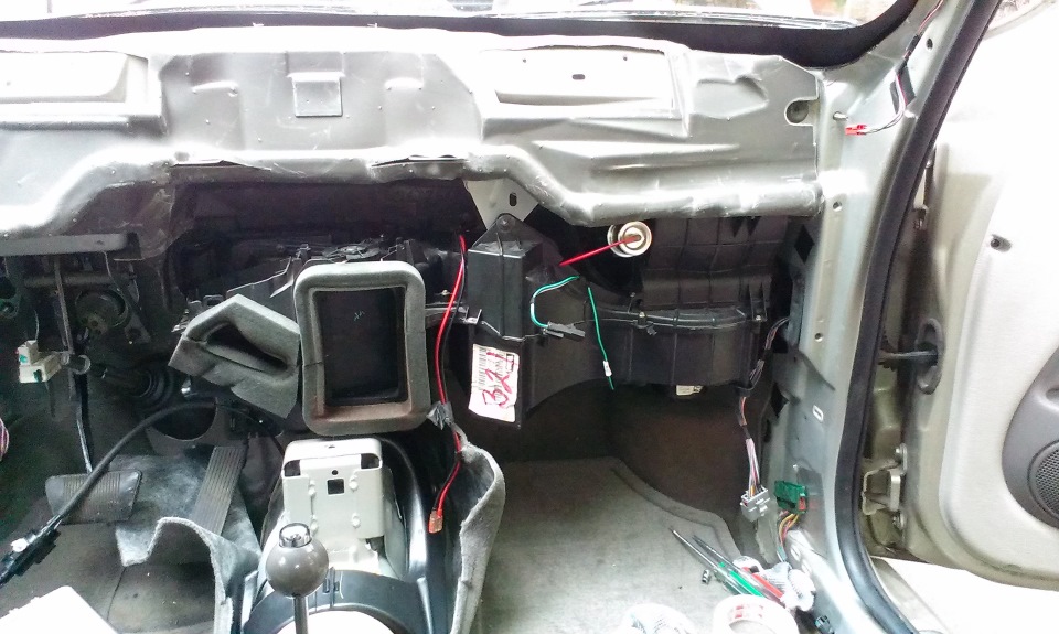

Сам блок отопителя вижу на стороне пассажира, а подтекает под водителский коврик. Вот сейчас думаю с какой стороны разбирать? Со стороны водителя или пассажира?

Насколько я понимаю расположение радиатора печки не зависит от мотора - она находится в салоне фактически.
И бежит в одно и то же место ;)
ikea999
Да, вроде так, но ещё раз облазил. Под печкой (у ног пассажира) - сухо, а под ногами водителя - потоп :(
Как-то странно, вроде, должно быть - наоборот. Может и течёт не печка?...

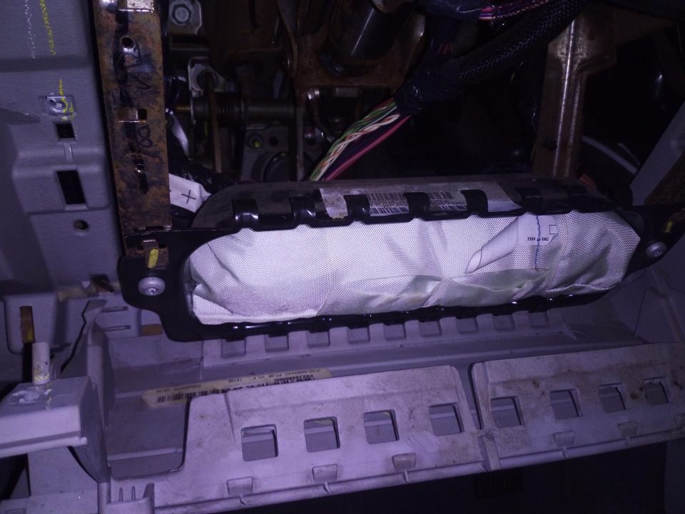

Ещё один вопрос, что там такое под рулём. Докопался сегодня до какой-то капсулы, которая замотана в белую ткань и подключена на какой-то датчик. По записи несколько раз рассказчик повторил - carefully, т.е. осторожно. Сам он его вынул и положил назад. Я тоже побоялся вынимать. Что там такое и как с этим прибором обращатся? Надо ли его отключать и вынимать?
Там больше нечему течь. Выходные отверстия модуля находятся слева и по центру. Справа — только вентилятор.
Это подушка безопасности, защищающая голени водителя. У дорестайла были проблемы при крэш-тестах, когда манекен сильно повреждал ноги о панель, поэтому на рестайл установили дополнительную подушку.
Работать с подушками можно ТОЛЬКО при отключенном аккумуляторе и не раньше, чем через 5 минут после его отключения, когда заряд во всех цепях стек.
Тот радиатор, что справа - кондей, а тот, что слева - печка? Тогда всё понятно... Хлещет из печки, она как раз в сторону водителя сдвинута.
А что это за прибор и как с ним обращатся?
ikea999
Значит это подушка? Её можно, просто, отключить и аккуратно вынуть? (Аккумулятор, естественно, отключен с самого начала)
Попутно ещё спрошу... У меня не так давно загорелся индикатор подушки. На скорость не влияет, но хорошо бы его потушить :) Что можно смотреть по этому поводу? Как-то саму подушку тестить?
