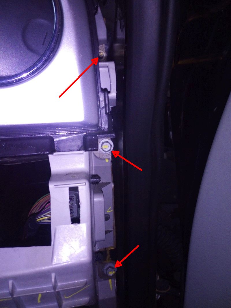

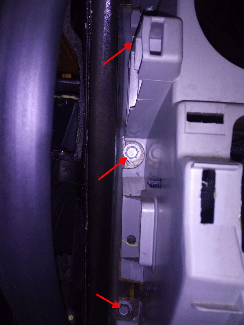

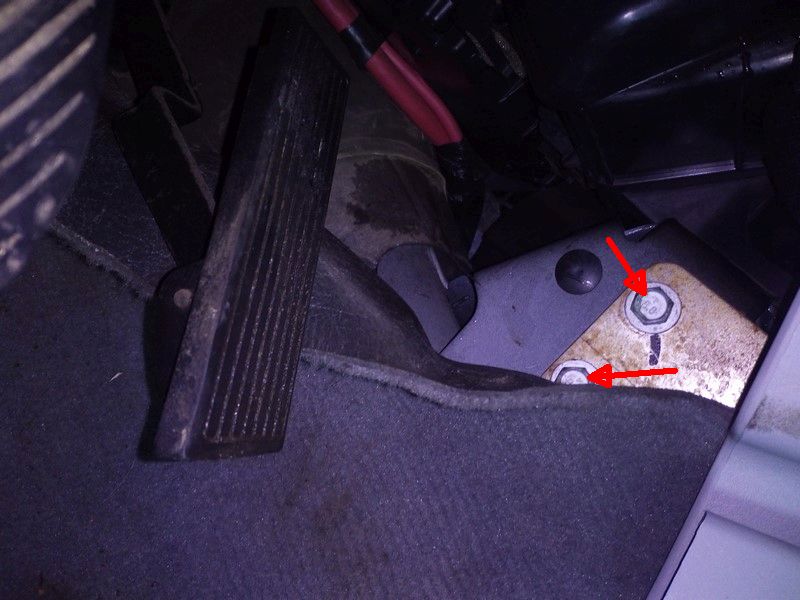

Дошел до этого места... Видны болты на 13:Теперь можно приступать к снятию самой панели. Для этого отворачиваем 10 болтов: два на левом конце, два возле рулевой колонки, четыре внизу по бокам тоннеля пола и два на правом конце. Все болты одинаковые, поэтому найти их не сложно. Отворачиваем 2 гайки, по одной на каждом конце панели. Отворачиваем 4 болта по верхнему краю панели под лобовым стеклом. Можно извлекать панель из машины. Желательно это делать вдвоем. Освобождаем две защелки воздуховода лобового стекла и отсоединяем его от климат-модуля.
Ну что же, можно поздравить инженеров Крайслера, что после геморроя, доставленного владельцам Неонов и дорейстайловых ПТ, они все-таки сделали работу над ошибками. Хоть и насажали при этом новых багов в электрике.Было полезно и познавательно, но совершенно ненужно разбирать переднюю панель салона, вынимать блок отопителя, отключать кондер и т.д, и т.п.

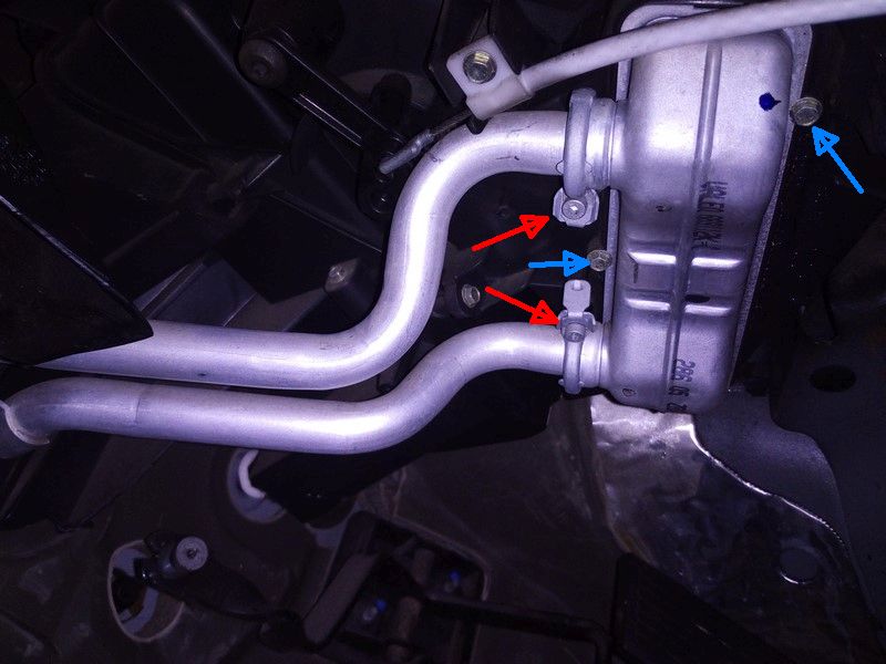

Да,это замена радиатора печки.Ребята сегодня заглянул под машину, из сливной трубочки, которая идет из салона, капля красная. Это слив кондиционера я так понимаю, но из него идет антифриз - то есть печка потекла верно?Посмотреть вложение 6553
