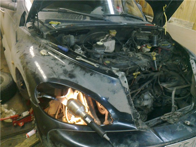

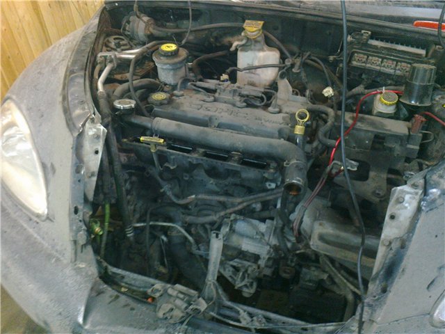

Не на всех 2-х литровых, только до 2003г. Сам столкнулся.по нрме на эту работу дается три часа и тятьдесят минут.
стоимость работы в месте с запчастями 1 249,90 евро.
кроме того человек получает обслуживание кондея ( замену газа) безплатно.
замененные запчасти. тут видно, что в рамках экономии, можно натяжной ролик (145,02 евро)не заказывать, чтобы не платить за держатель ролика, а купить два паразитных ролика (63,78 евро)
это возможно только на 2,0 моторах.
	Нельзя, по любому снимать. Иначе не добраться. Просто уже было не до фоток.а что можно менять не снимая с подушек?
А чё им Они вискаря хлопнули и давай всё откручивать, Видишь пишет что потом не до фоток было.... видать лыка не вязали :yahoo: 2-е суток бухать, глаза продрали... оба на, а машин ещё 90 тыс бегать будет, теперь с новым ГРМ! ЗавидуюБлин жёстко, мне меняли не снимая радиатора и фары, коллектор только открутили колесо и с подушек двигун под поддон домкратили и антифриз сливал помпу менял.
