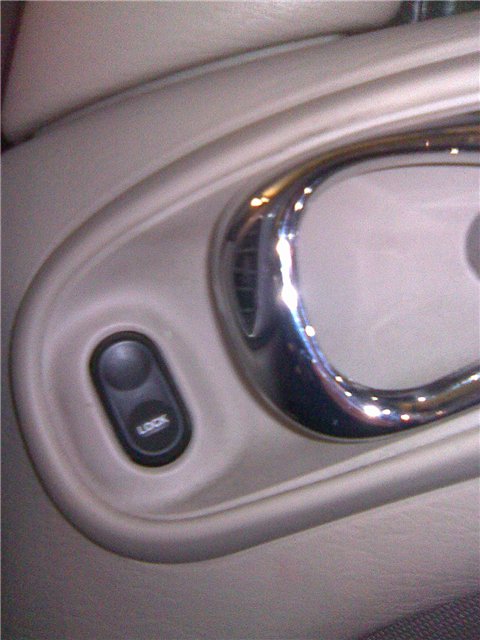

Кнопка открывания закрывания дверей
Други любезные подскажите как вылечить проблемку. Сегодня перестала срабатывать кнопка закрывания и открывания двери.:dash2: Как её вытащить и взглянуть в чём там дело.
подъемник№2
1)смотреть одет ли разъем))))
2)подставить кнопку с правой стороны
3)перемыкать провода в разъме и смотреть "работу ЦЗ"
дальше по результатам)

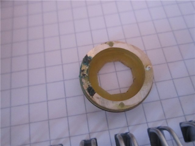

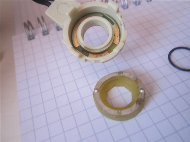

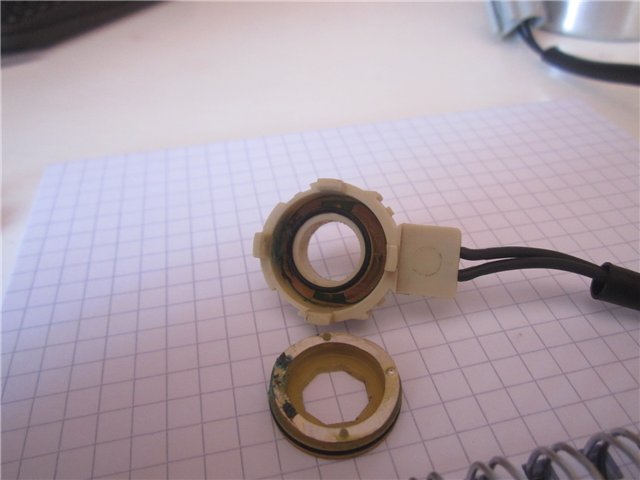

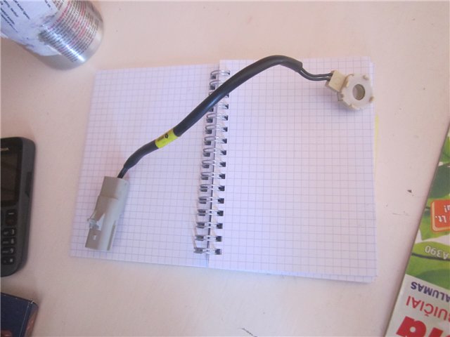

Привет всем. "может сидеть в замке багажника" имелась в виду эта деталь?

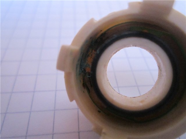

Снял, разобрал.
Контакты в зеленых рыхлых окислах.
Guardian01

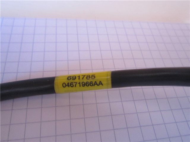

на внутренней, подвижной части небольшие повреждения, так как деталь симметрична-перевернул при сборке чтоб на рабочей стороне, где происходит замыкание - размыкание контактов происходило чистой, неповрежденной стороной.
Ниже (наверное) номер детали, если кто интересуется. В передней двери (у нас личинка только на водительской двери) Эта контактная группа значительно миниатюрней и не разборная.
Guardian01
Причина прыгающих замков найдена и устранена. Всем ранее высказавшимся по этому поводу здесь и в других темах по данной проблеме огромное спасибо.
