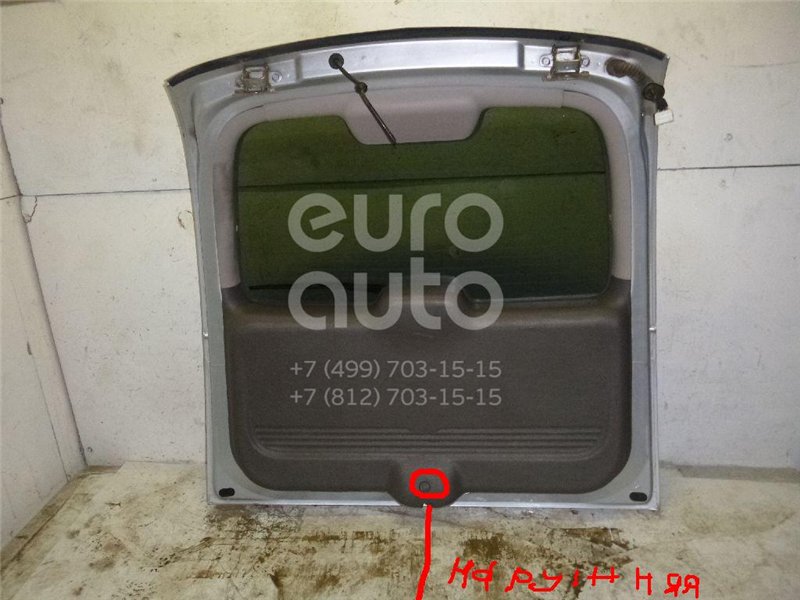

Пожалуйста, подскажите как вообще к личинке подлезть задней двери? Уверен что есть инструкция с фото, но найти не могу (((

подскажите с чего начать разборку задней 5-й двери? посмотрел - вроде не за что зацепиться.
Там по моему все просто. Над замком с внутренней стороны одна наружная клипса, а остальные внутренние. Наружнюю отверткой поддеть и вытащить. Потом осторожно от нее в разные стороны поддевая за края пластика вытаскивать внутренние.
Одно уточнение: нижняя часть заведена под верхнюю. Поэтому сначала надо снять облицовку фонаря евротормоза, потом боковые накладки, а потом уже обшивку двери.
astel
облицовку третьего стоп-сигнала и боковые накладки - снимаются каким образом? просто тянуть?
