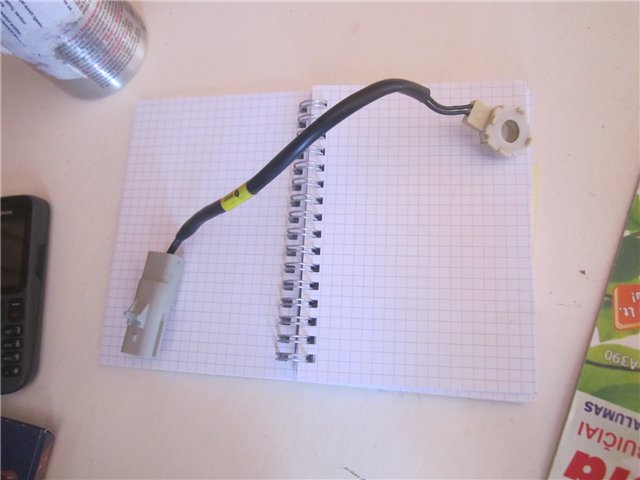

В общем датчики на личинках замков дверей разборные. Основная неприятность, что они идут с косой двери - разъёма нет. В багажнике его можно сменить отдельно.
И так - бешенство замков - с ключа закрывая не все двери закрываются ЦЗ, либо машинки начинают беспорядочно молотить.
Первым делом проверяем датчик на личинке багажника - добраться проще и разбирать как тут есть выше фоты. Если там все хорошо начинаем передние двери.
Снимаем дверную карту, отворачиваем планку крепления дверной ручки, отгибаем полиэтилен, находим личинку замка и провод от нее отходящий. Шевелим провод - если начинает срабатывать ЦЗ - вот оно.
Как достать? Первым делом отворачиваваем 2 болта на 10 крепления направляющей стекла (нижний сразу виден, верхний прям у кромки стекла), извлекаем её. теперь видна черная пластиковая коробка фиксации личинки замка - для снятия с торца двери два черных самореза Т25 около внешней обшивки двери (там еще 3 самореза крепления самого замка, так что трудно промахнуться) выворачиваем, коробочку дергаем на себя и личинка выпадает наружу (нужно отщелкнуть тягу). Датчик крепиться на личинке пружинным замком - смело дергаем. Как тут выше писали что датчик не разборный - разбирается.
Для разборки датчика из паза вынимаем герметик по периметру датчика. Далее поддевая утопленную часть тонким лезвием разделяем датчик. Видим контактную пластину и плату с дорожкой. Чистим, подгибаем, смазываем и собираем обратно. Точка "0" датчика это совпадение белой пластиковой стрелки и треугольной грани на контактой пластине которая одевается на личинку. Посмотрите сразу на эту стрелку и грань.
После сборки капнул в стык несколько капель суперклея по периметру, после его подсыхания стык обратно промазал герметиком.
Сборка в обратном порядке. Ни чего не пришлось резать, все заработало штатно.

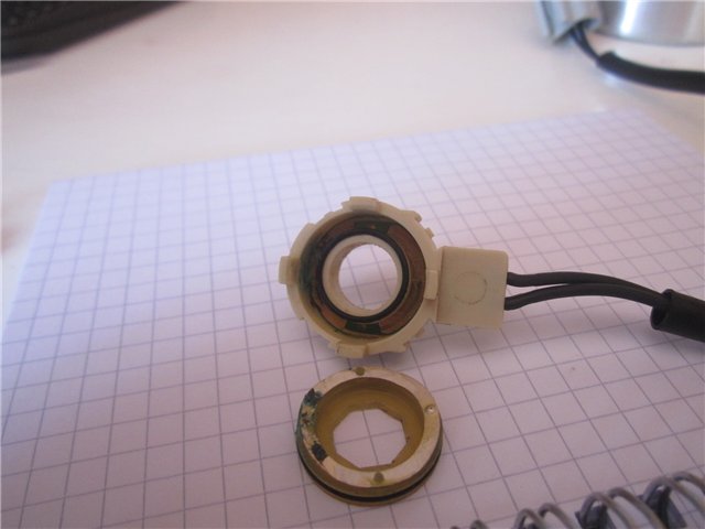

Привет всем. "может сидеть в замке багажника" имелась в виду эта деталь?
Снял, разобрал.
Контакты в зеленых рыхлых окислах.
Подскажите, что надо расскрутить, чтобы достать этот концевик? Поступательно если можно действия опишите ))
