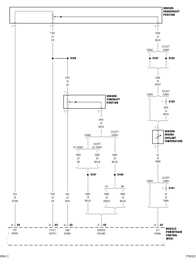

может пред какой сгорел? на РСМ например? у меня две недели назад так было - заглох на светофоре и все - труп... я его на буксир и в гараж - сканер подтыкаю, а он не включается - нет питалова на DLC, я в блок под капотом - в там пред не мозги ( и не только) сгорел - поставил новый и турба ожила
SommeR
Спасибо за распиновки! Преды смотрел, все целые. Сейчас вот вышел покурить, покрутил стартером подольше, Р0335 опять вывалилась.
подъемник№6
так может он того?
Possible Causes
(F855) 5-VOLT SUPPLY CIRCUIT SHORTED TO BATTERY VOLTAGE
(F855) 5-VOLT SUPPLY CIRCUIT OPEN
(F855) 5-VOLT SUPPLY CIRCUIT SHORTED TO GROUND
(K24) CKP SIGNAL CIRCUIT OPEN
(K24) CKP SIGNAL CIRCUIT SHORTED TO BATTERY VOLTAGE
(K24) CKP SIGNAL CIRCUIT SHORTED GROUND
(K24) CKP SIGNAL CIRCUIT SHORTED TO (F855) 5-VOLT SUPPLY CIRCUIT
(K900) SENSOR GROUND CIRCUIT OPEN
CRANKSHAFT POSITION SENSOR
CAMSHAFT POSITION SENSOR
PCM

ТС, прозванивай косу от ДПКВ. По-хорошему, подкинуть бы заведомо рабочий ДПКВ, но они, как правило, либо работают, либо нет...

Вроде починил. Итак, чтобы перелопатить подкапотную электрику, вам потребуются: характер нордический, выдержанный - 1шт., дополнительный локтевой сустав - 1шт., пиво- по желанию, но не более 0,5л в час))). Если серьезно, почти весь день ковырялся, очень устал, неудобно. Перемотал и проверил весь подкапотный жгут. Где то посередине между дачиком к/в и мозгами, на сигнальном проводе датчика обнаружилась вот такая чудесная врезка на скрутках "made by rukozhop":
Провода от нее были спрятаны в гофру и в глаза не особо не бросались, а вели куда то в ноги пассажира. После небольшой разборки салона обнаружил вот такую чудесную горелую коробочку:
Это доп иммобилайзер, о существовании которого я естественно не подозревал. Позднее и чип от него нашел в недрах подлокотника. Подцеплен он был на прикуриватель в центральном тоннеле,хорошо что до пожара дело не дошло, корпус некисло поплавился.
А вот моя истерзанная фишка на датчике распредвала:
SommeR
Хорошо, что есть донорская проводка, перепаял ее:
Все замотал по новой, теперь с подкапотной проводкой красота.
Пока что два дня завожусь без проблем. Как вам ПиТи на 20х?
dexter24
Молодца. Сразу надо было в косу ДПКВ лезть, я ж говорил =)
