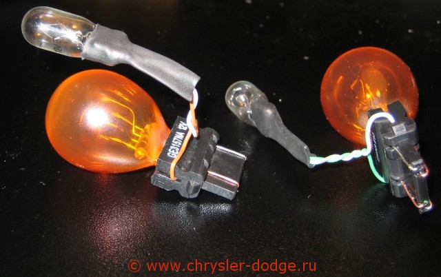

Все просто: подъезжаешь в Мусу (я общался с мастером Евгением) и предельно просто объясняешь задачу: необходимо отключить передние габаритные огни методом отковыривания контактов на лампочке, проводку не трогать. Они об этом, судя по всему, знают поэтому допвопросов не задают. Только предупредили, что повышается нагрузка на предохранитель вследствие уменьшения сопротивления.

нашел светодиоды фирмы ProLight Opto - 5Вт с коллиматором (линзой). модель PG1N-5LWC цветовая температура 5500К (ксенон, мля!), потребление 0,7А. тока напряжение 7.10В - нада резюк ставить.
или кастрировать лампу поворотника и повесить на крыло доп.фонарь как у Алисы - будет ПТ-геленваген :D
