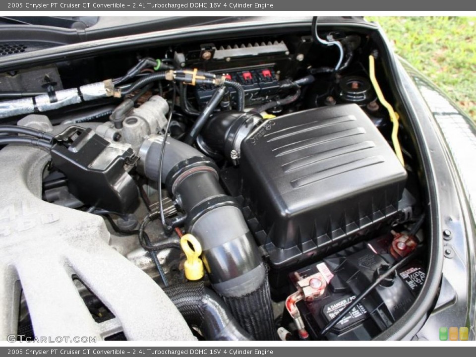

сними свой акб и сфотай что там
На GT 03 года ставились два вида крепления,одно по типу атмосферника там пластина и её номер 05033259АА(AB),другое в виде скобы и тогда номер 05033258АА,какое на данном автомобиле,я не знаю.Если его вообще нет,то скорее всего скоба,ставить-снимать надоело,так что просто осталась у предыдущего владельца.Тогда пусть смотрит на месте или VIN в студию.
А у Вас нет ли случайно еще одной, вот такой же большой черной коробочки, которая сразу перед аккумулятором?я на этой модификации не одну собаку съел

У меня GT turbo 2.4 2004 года
Умерший аккум - неведомая зверушка предположительно серого цвета без опознавательных знаков (наклейки сгнили), достался мне от предыдущего владельца.
