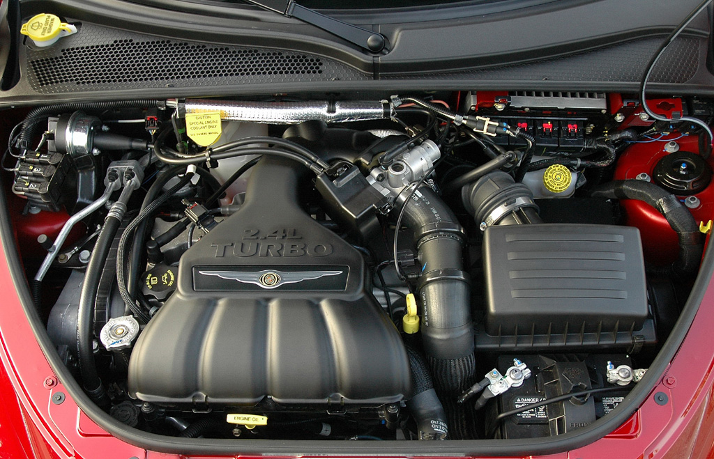

Машина турбо, аккумулятор там искать по размеру, места там ещё меньше чем у простых, характеристики вторичны. С чем сталкивается владелец этой, да простят меня все остальные владельцы пт, лучшей модификацией? 1 -нужно пилить пластиковую площадку 2 -необходимостью её выкинуть, вместе с датчиком температуры и гадать чтог за ошибка выскакивает. 3 -самый распространённый вариант: выкинуть скобу крепления и пусть болтается, далеко не упрыгает.
Ставьте DEKA 526MF, пишу по памяти, у барыг можно уточнить. Имеет оригинальный размер, ничего колхозить не нужно, крепится родным крепежом к родной же площадке и заводится всегда и живёт долго. Ещё это избавит Вас от бестолковых тёрок за характеристики и пр. теоретические споры с диванными экспертами.

Спросили за ГТ - нет там места, пару-тройку подходящих по размеру и с одинаковыми характеристиками можно найти.
И что толку в рекомендациях, если только на капоте батарейку закрепить.

Батарея на ПТ: модель Intimidator 9A35185 от фирмы Deka типа АГМ Старт-Стоп.(Start-Stop).Ток отдачи 680 Ампер,гарантия ДВА года.Эта АКБ встаёт без проблем,ещё и место остаётся.
С батареей от Optima могут быть проблемы с установкой из-за размера .

Я взяла в итоге Moll 60R start stop 640A, он 242-175-190. Он получился и помощнее, и поменьше, чем оптима (и подешевле). До него была таки варта, та что 244 в длину, так что я не ошиблась, там до меня приколхозили площадку, чтоб влезало. Машинка наконец поехала (2 месяца его чиню уже).

Изначальный, увы, никак не влезал, сравниваю со вторым. У этого ёмкость выше, по амперам плюс-минус одно и то же, учитывая мои потребности - этот вышел лучше по всем параметрам. Остальное, что я примеряла или близко не стояло, или надо было сим салабим впихнуть невпихуемое :crazy:
