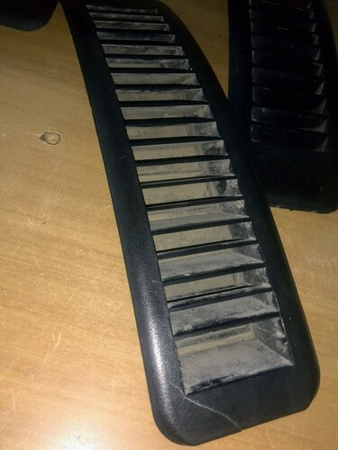

Какой-то нехороший пассажир умудрился ушатать вентиляционную решетку в арках крыльев…

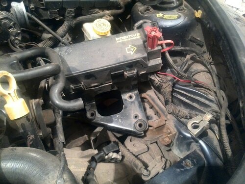

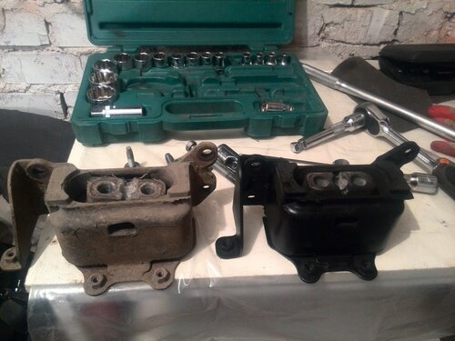

У каждого владельца ПТ Круйзера идет своя борьба борьба с вибрациями, вот и моя идет медленной поступью — полтора года назад заменил самые популярные верхнюю с нижней опоры(www.drive2.ru/l/7306974/), избавившись от вибраций на руль. Сейчас приобрел б/у оригинал в отличном состоянии на АКПП.
Посмотрев в ютюбе как ловко заморские дядьки ее меняют за 20 минут, подумал что уж за час-то я справлюсь. На круг вышло два с половиной часа, правда я ее еще зачищал и красил.
На видео — скинув крышку и корпус воздухана дядьки ловким движением руки вырывают нах блок предохранителей чуть ли не на крыло, причем даже не сняв клемм с АКБ! В реале я что-то очкую так обращаться с 15-летней проводкой, поэтому двигал его на 10-15 см — все что мне позволял аккуратно высвобожденный жгут ведущий в салон. Ну и предпочел для удобства убрать и АКБ и его площадку.
На видео злой амер одним махом откручивает все болты и гордо демонстрирует вырванное(сердце) опору, опять же не показывая что он еще и двиг домкратит( хотя может он и лопотал это по своему, но что-то я его гнусавый говор не очень понял)). В реале естественно сначала ослабляем болты крепления опоры к коробке, затем домкратим двиг, приподнимая его, и лишь потом откручиваем их полностью. Четыре болта к лонжерону особого внимания не требуют — доступ есть, усилие затяжки не очень большое.
А дальше пиндос радостно лепечет, что сборку мол проводить в обратном порядке. Я конечно хз как в пендосии, но у меня в гараже произошло следующее — отверстия новой опоры ни хрена не совпадали с отверстиями в коробке, освобожденный коробас радостно уехал назад и в одну харю я его вытянуть вперед не смог. Более того, он еще и назад завалился, счастье что у меня было два домкрата кои смогли выравнять отверстия по горизонтали. Попытки раскачать силовой агрегат и впиндюрить на лету хотя бы один из привели лишь к тому, что боты вставали под углом и пытались съесть резьбу в корпусе коробки! Поэтому пришлось опять откручивать опору от лонжерона и прикручивать ее сначала к коробке. Кроме того, я выкинул еще и верхнюю опору двигателя и лишь тогда смог завести болты в лонжерон.

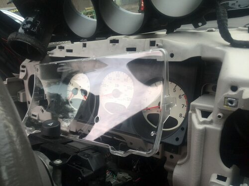

Перегорела одна лампочка в приборке - заодно отполировал пластик

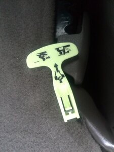

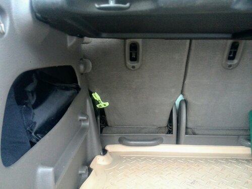

Ну и поставил ручку побега из багажника:D Не совсем понятно зачем она в хэтчбеке, но пусть будет...

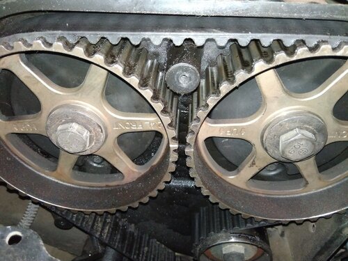

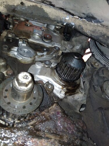

Немного истории.. Осенью 2014 года был полностью заменен весь грм со всем причитающимся, спустя год опять вот такая картина -http://forum.ptcruiser.club/showpost.php?p=461451&postcount=235
Решено было не лезть и наблюдать. Прокатавшись до этого лета, т.е. еще два года, было решено все-таки этим заняться...
меточки почти точно
Сальники распредвалов сухие!!!:shok: А я грешил в первую очередь на них - масло шло сверху блока
Предыдущие менялы сломали шестеренку...:dash2:
Блин, на помпе кроме масла ни следа антифриза, люфта ноль - я теперь в раздумьях она ли это текла или сверху???:ireful3:
В общем первая часть марлезонского балета по демонтажу закончена, но помпа взрывает мой мозг:D:ireful3::ireful3::ireful3:

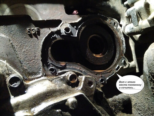

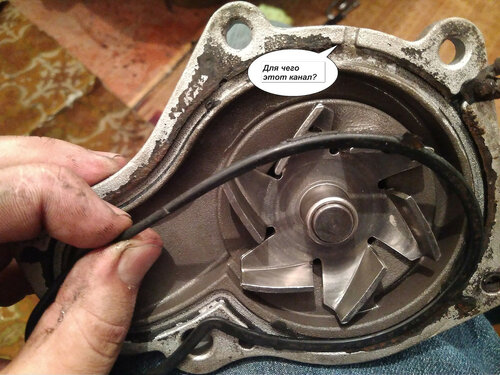

Итак, в предыдущей главе о разборке грм остро встал вопрос менять или не менять помпу… Большинство советовали менять, я склонялся оставить как есть.
Начав отмывать двигатель(сколько же говна скопилось!), дошел до помпы и… люфт! Как так, я же ее шатал при разборке! В общем, помпа по горизонту не бьет, по вертикали не бьет, а вот по диагонали легкий люфт в 0,5-1 мм чувствуется. Приговор вынесен, помпу менять
Прокладка имеет овальную форму сечения, возможно деформировалась, сейчас она практически заподлицо с корпусом. Место на фото, где расположен канал герметиком не промазано, скорее всего отсюда потихоньку и подтравливало, т.к. прокладка прижималось неплотно. Заменил на японо-китайскую GWCR39A GMB

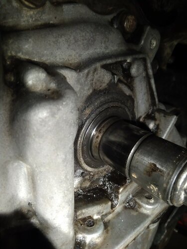

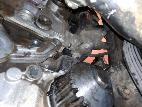

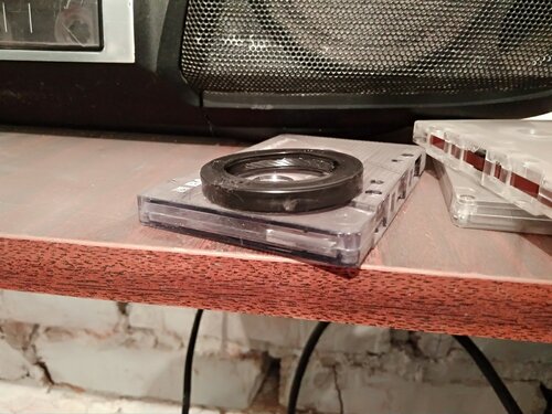

Собственно добрался до источника загрязнения подкапотки — сальника кв
Сальник запрессован криво и не до конца - миллиметр с одной стороны и 2-3 с другой
Неудивительно что сопливило, удивительно что так мало и так долго. Дальнейшая сборка сюрпризов не преподнесла — и метки выставил со второго раза и вроде не сломал ничего)

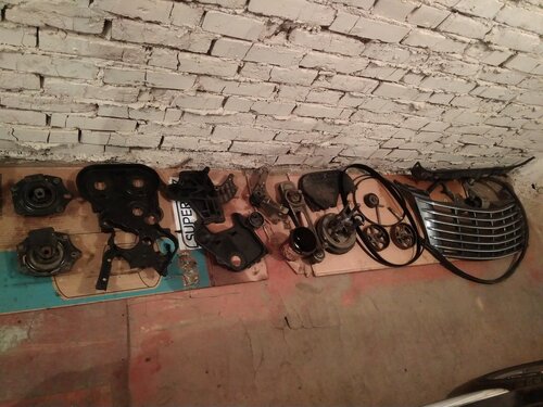

Результатом такого вмешательства (которого бояться многие владельцы данного авто) явилась замена:
— сальник кв — Mopar 4667198 — 800р
— помпа GMB GWCR39A — 1800р
— центральная опора двс — замена на б/у оригинал в хорошем состоянии — 1500р
А вот столько всего надо достать из под капота)))

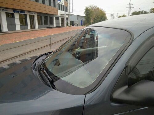

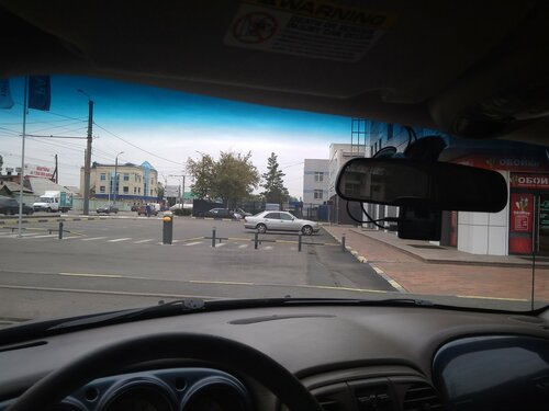

Следующей вехой стала замена лобового стекла - две зимы назад прошла трещина по сколу внизу, а в течение года еще и камень прилетел из-под колес джипа. Плюс в дождь отпескоструенное стекло давало блики. В-общем надоело, да и смотриться некрасиво — махнул на XYG. До заказа смущала синяя полоса — не очень люблю ограничения по зрению, но после установки стало понятно, что она нисколько не мешает и вполне удобна. Стекло отличное по качеству, никаких искажений и линз не обнаружено — теперь абсолютно незаметно, что оно есть)

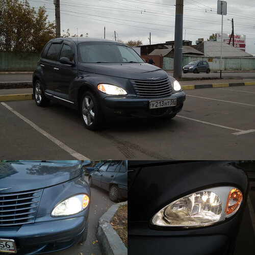

Над фарами американских автомобилей не стебался только ленивый — всем известно что как поставили они на Ford T в 1908 ацетиленовые фары, так и оставили их на всех своих авто вплоть, наверное, до 2010 года). Не избежала эта беда и PT Cruiser — попытки установить лампы с увеличенной светоотдачей особо освещенности не прибавили… Особо неловко, когда владелец Ауди мне высказал — мол я всегда фары не включаю? Братан, они включены))) А страшно стало, когда не увидел пешехода на переходе…
В-общем замена противотуманок показала, что новое оно завсегда лучше старого (они сейчас ярче светят, чем фары) и было принято решение перестать каждые полгода полировать фары и и поставить новые, все-таки отражатель за 15 лет свои свойства потерял и просто лампами эту потерю не компенсировать. Ну и установлен комплект ксенона на 4000К…

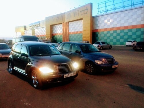

Специально выложил фото включенных фар - нет засвета как от сварки, просто яркие фары. Плюс они светят размыто, нет четкой светотеневой границы. Посмотрел бы я на того гаишника, который попытался искать обозначение на фаре петьки - ее без снятия фары не увидишь. А по поводу фас... Проще еще какой-нибудь треугольник придумать))))

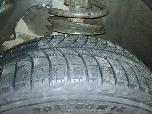

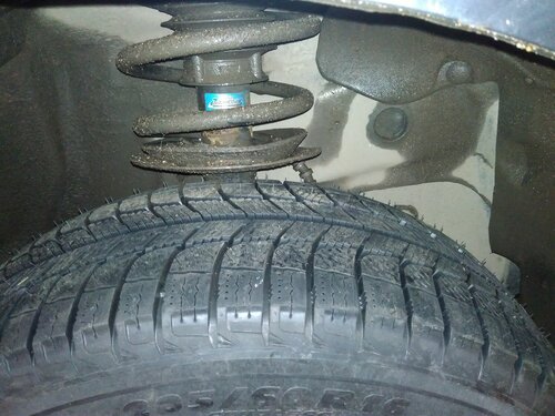

А теперь, на фото главный вопрос любителям круйзеров
Почему может быть такая разница на разных сторонах?
miron
водительская сторона всегда просевшая, относительно пассажирской.Начинаем полемику о том что проседают пружины и на расстояние, от колеса до нижней опоры влиять не должно. Амморты менялись одновременно, из одной партии?
