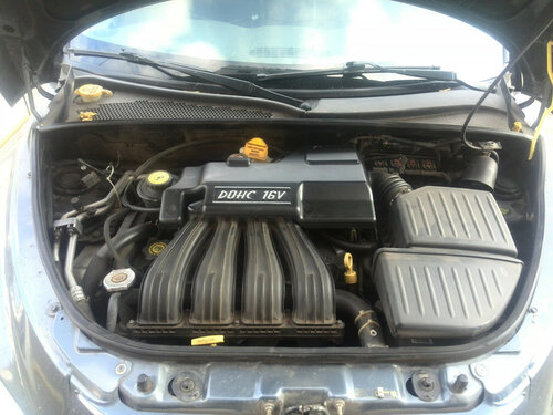

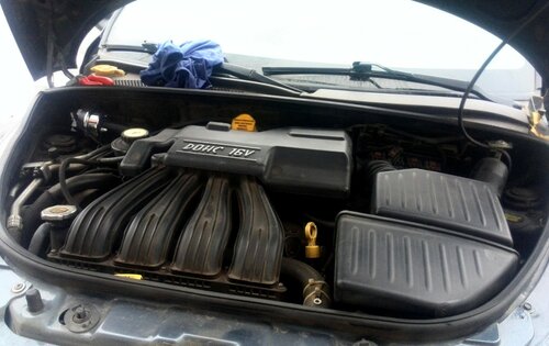

Доукомплектовал двигатель штатной декоративной крышкой

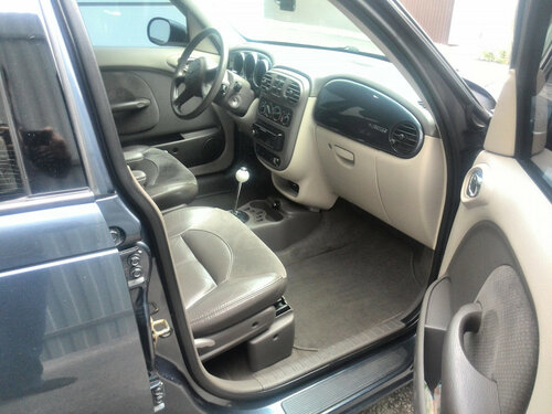

И штатными ковриками, чисто на пробу, ибо с велюром до этого дел не имел

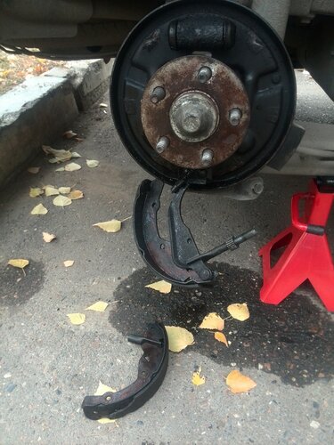

Из тормозного свищет струей, от колодки откололся кусок — что, как и почему? Месяц назад все было ок

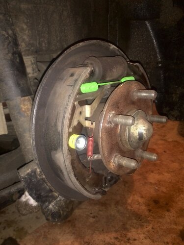

В итоге заказано и установлено:
Тормозной цилиндр Raybestos WC37844
Тормозные колодки TRW GS8465

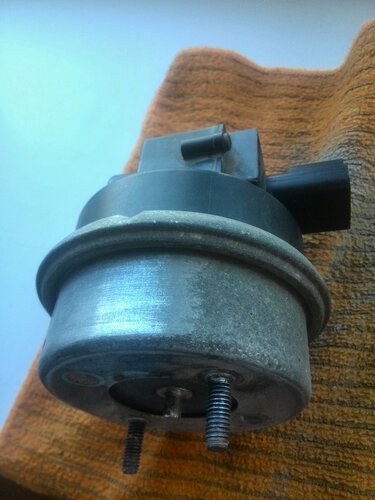

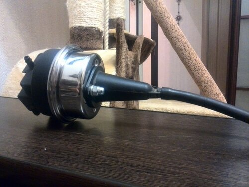

Я не понял она хромированная или это просто голый металл без покрытия или анадирование отполированное, просто по фото не совсем понятно.
Corvette
Он алюминиевый - окислиться. Думал покрыть лаком, но пока решил попробовать так - раз в сезон полирнул и нормально

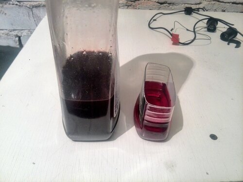

Решил махнул жидкость гура. На глазок жидкость чистая, но все познается в сравнении. Слева из бачка — она отработала 35 ткм, справа новая. Если до сравнения еще были сомнения — менять/не менять, то теперь все-таки решил махнуть

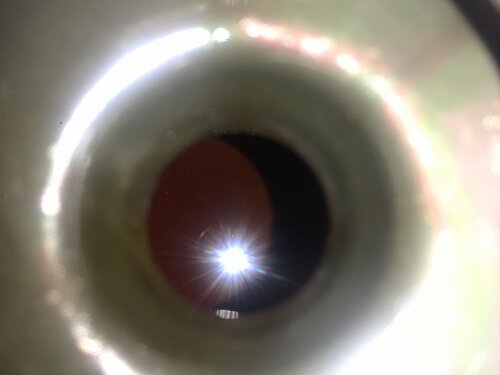

Состояние сетки бачка — единственного фильтр в системе ГУР. Три года назад неразборный бачок был все-таки разобран и промыт. Сейчас он такой же чистый, пара-тройка песчинок были извлечены без разборки

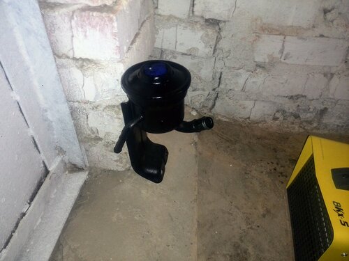

Сам бачок решил все-таки снять - слить остаток жидкости и подмарафетить
