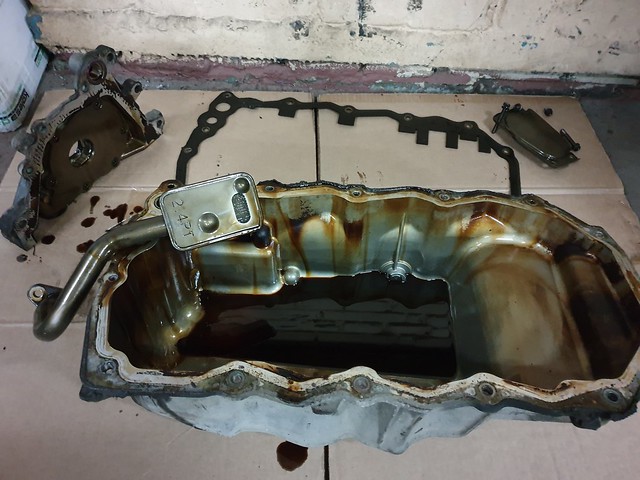

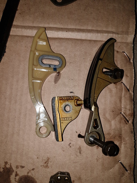

Извечная борьба с вибрациями привела к очередному узлу, после замены которого должен наступить рай - блоку балансиров. Еще и поддон начал потеть, все намекало, что пора. Плюс еще приобрел весь комплект для замены с прокладкой всего за 4000р... Кроме того, если резко надавливать тапку появилось какое-то рычание и вибрация... В общем пролежал этот комплект все лето 2018 и наконец дождался.

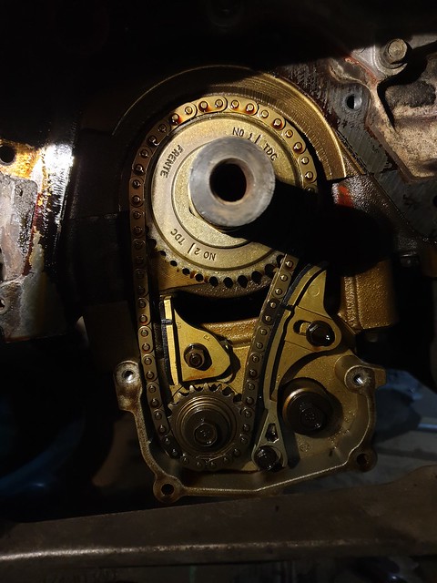

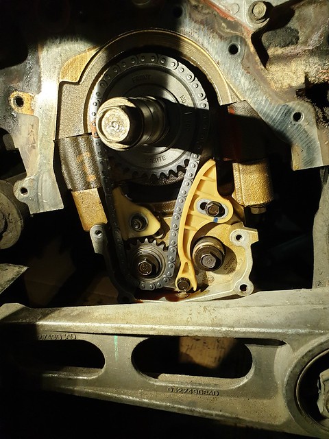

Раскидал грм, снял поддон...
Натяжитель почти на максимуме, зазор между цепью и успокоителем около сантиметра
Новые детальки как-то похлипче изначальных...
Все новое
Вообще это был тяжелый ремонт - сначала заметил подтекание из-под горловины термостата, подумал прокладка (пять минут поменять), а это лопнул болт который ее крепит:dash2: Причем при попытке выкрутить обломыш упал в горловину... Пришлось снимать нижник, который был на герметике:shok: Изначально там должна быть прокладка, пришлось ее заказывать... Потом лопнул съемник, которым запрессовывал шкив колена - половина в руках, половина в колене:ireful3: Пришлось новый съемник брать, обломыш выкорчевывать...
По итогу поменяно:
две звезды балансиров
цепь, натяжитель, успокоитель
кольцо маслонасоса
прокладка поддона
масло с фильтром
установлена прокладка под нижник термостата
прокладка помпы и три литра антифриза
натяжитель с роликом на гур(тоже в закромах валялся)
салонный фильтр и рамка номерного знака)
И самое смешное, что не заметил я прямо какого-то радикального улучшения по части вибраций... Не сказать, что они большие, но легкий зуд присутствует всегда... Плюс появился звук, зависящий от оборотов как буд-то что-то трется... вжик-вжик-вжик... Но вибрация при резком разгоне ушла, видимо цепь все-таки долбила, хоть это хорошо.

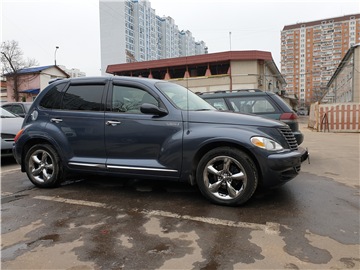

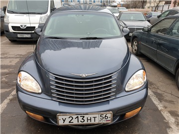

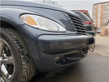

Немного истории — при приобретении авто было видно что авто было стукнуто в правую часть — для кого-то это было критично, но я все равно собирался переделывать морду в рестайловую и мне было все равно.
Спустя годик я прозрел, что дорестайл мне все-таки милее не только салоном, но и лицом) Значит надо либо менять машину, либо делать морду. Катал пока внешний вид был в норме, но в прошлом году начались метаморфозы с капотом — начали проступать желтые пятна от шпакли, плюс куча сколов — коррозия на крыльях и сломанное крепление гриля тоже эстетики не добавляли)
Запчасти б/у оригинал — спасибо sinus83, покраска В Чертаново-сервис
Итак под замену: — усилитель — бампер (хотелось с хромом) — гриль — капот — крылья, погнали:D

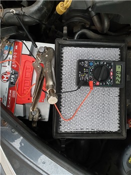

И тут неприятность возникла откуда не ждали — достаточно свежий(2года) акб VARTA , стал встречать меня в разряженном состоянии. Первый раз это произошло в ноябре, ну ладно зарядил-поставил, и вот спустя месяц опять вялое покручивание стартера… Учитывая, что предыдущий Bosch умер у меня спустя год (а делаются они с Вартой на одном заводе), вера в данный концерн у меня совсем угасла и в результате место под капотом занял турецкий Mutlu. А это чешское гуано никому не порекомендую…

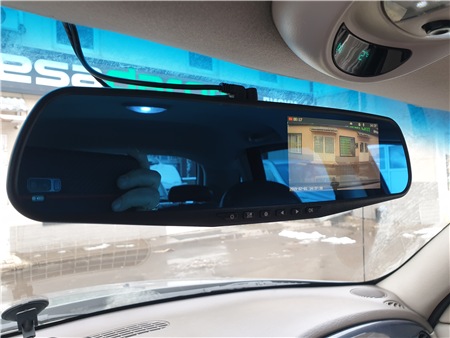

Очередной апгрейд, на этот раз в форме видеорегистратора — до этого стоял Eplutus DVR218 и вполне всем устраивал, но со временем крепление разболталось и желание его отремонтировать переросло в привычку видеть болтающийся регистратор) Совершенно случайно попало в руки зеркало совмещенное с регистратором, повесил, поездил — понравилось, удобно и ничего лишнего перед глазами.

А точно никто в машине не жрёт аккумулятор? Надо бы проверить, а то и мудлу сдохнуть может
dexter24
И да, измерять нужно через пару минут после остановки ДВС, не раньше :) у нас ЭБУ активен некоторое время ещё после выключения. Тогда корректный замер будет :)
Corvette
Все верно, это через минуту, через десять совсем успокоилась, 0,025 по-моему было
