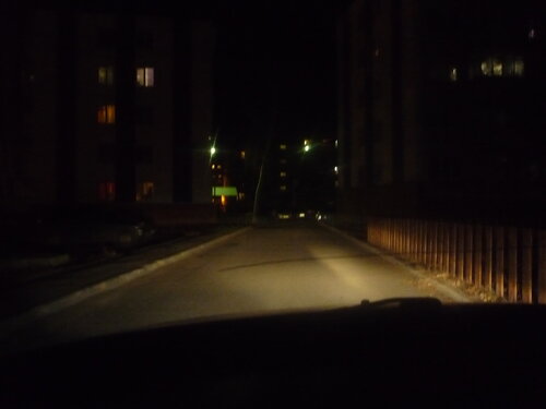

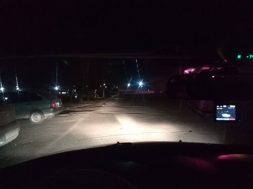

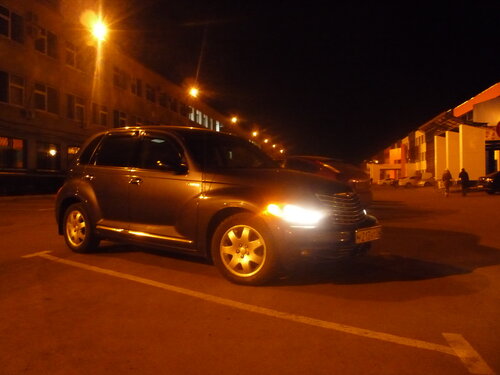

Сделал небольшой колхоз с фарами, давно хотел фары с большей яркостью, но покупать за три рубля Sylvania по-моему бессмысленно, поэтому подрезал немного перемычку под фарой, теперь можно ставить НВ4 спокойно.
Фото изнутри - изгиб лампы будет упираться в перемычку
Все разбираем, вид перемычки в стоке
Делаем выпил в перемычке, грунтуем, красим
Ставим Osram Night Breaker Unlimited +110% и наслаждаемся результатом
Свет не такой белый, как на первой фото, он нечто среднее между двумя фото. Светит метров на 30-40, появилась четкая граница света и тени

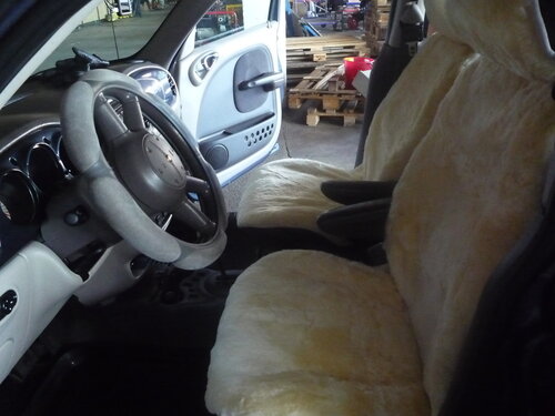

Надоело морозить жопку, приобретены меховые мутоновые чехлы. Хотел с длинным ворсом, но они все лезут...

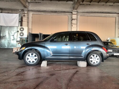

Инсталлировал проставки, купленные у John333. Поставил только на перед, зад был нормальный.
Протряхнул ходовку и сделал сход-равал
Antonitto
А по ездовым качествам изменения есть? И как оно воще стало по ощущениям?:)
Corvette
Ехать стала более упруго, легче глотает неровности. Больше разницы никакой в ощущениях-)
Вот фото
Просвет до порога в местах где стоят шлакоблоки одинаковый 24см

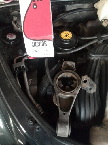

Кроме того сегодня еще установил новую опору
Старая при разборке развалилась совсем. И что-то я не рад, вибрация на руле ни фига не уменьшилась...
Sanya2978
Лучше, конечно, Круз смотрится, когда зад опускается до уровня морды. Но не всем дано умение ездить на низких авто)
Спасибо за фото. Буду иметь в виду

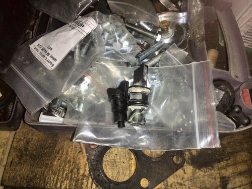

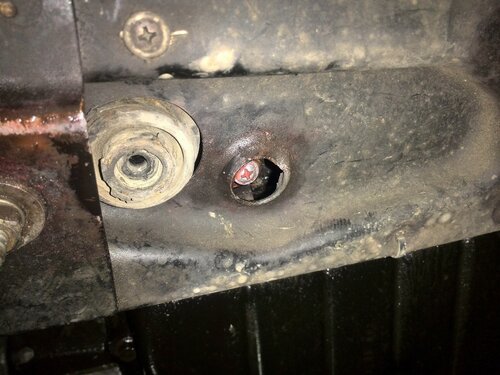

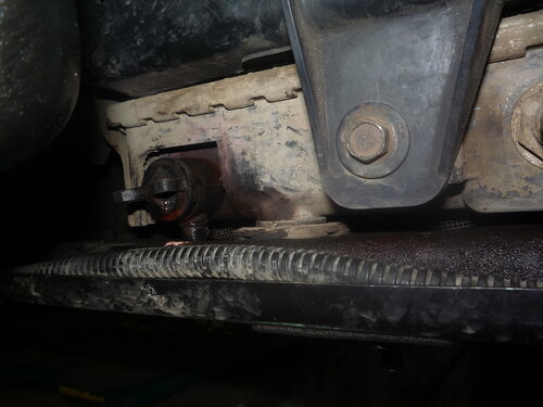

Через полтора месяца после замены грм были замечены под машинкой капли антифриза. Ну, думаю, видимо при замене краник сорвали. Дело, в принципе, обычное, хотя и странное, ибо весной я антифриз менял и все открутилось легко и просто. Заказал я у Подъемника, низкий поклон ему, бу краник, уж очень в виду курса доллара не хотелось менять радиатор из-за такого пустяка. И вот, вооружившись новым краником и пустой тарой, залажу я под машину и вижу...
При выкручивании самореза антифриз закапал живее, удаляем краник и что же видим? 1. Присланный краник хитрой формы с надписью Valeo и мой краник от китайского радиатор простой, как два пальца.
Только на нем еще должен быть какой-то уплотнитель... Покопавшись в радиаторе, нахожу старую, задубевшую и раздраконенную прокладку. Меняю ее на подходящую и все - снова сухо и комфортно! Вот хочется иногда делать машину в сервисе, но после таких косяков, а это тупо косяк слесаря, становится жаль потерянных времени и уж тем более денег!:ireful3:

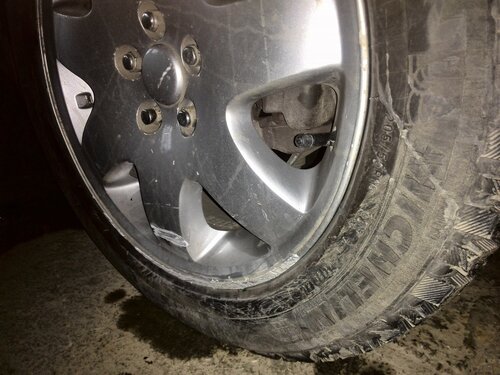

Из неприятного: на двухполосной дороге уходил от лобового от встречной десятки и покоцал диск, развал не ушел, шина цела, но осадочек остался:dash2:

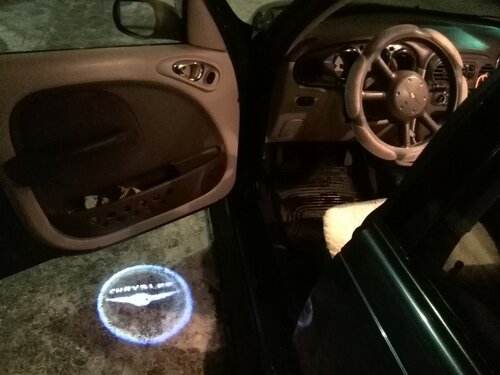

Тренд сезона - подсветка в виде эмблемы

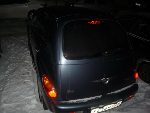

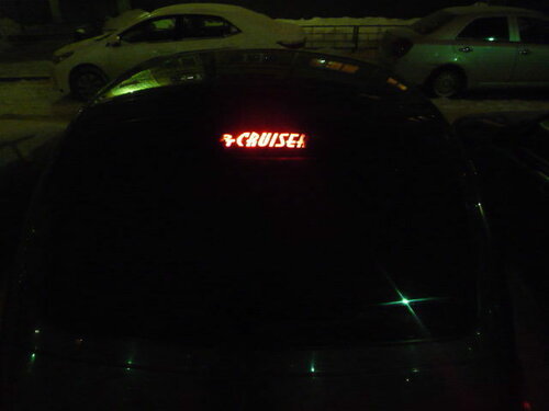

Сделал надпись на стоп-сигнал, из оракла обошлась всего в 100р

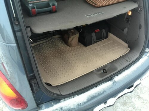

И наконец-то пришел полный комплект бежевых ковриков в салон!:dance3: Заказывал в Эвас-авто, обошлись в 3500
