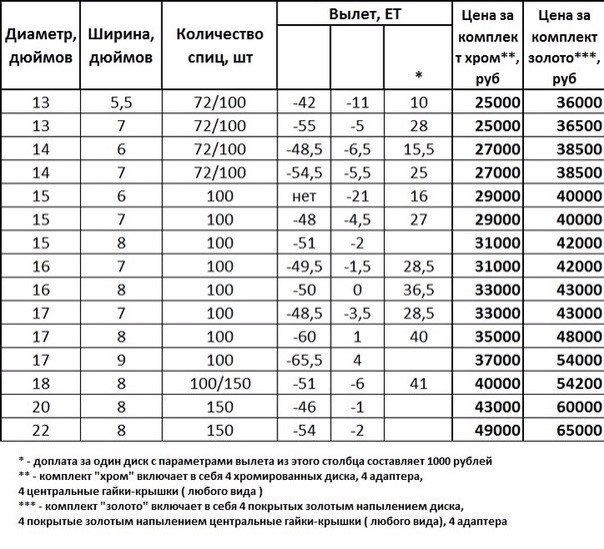

Помогите разобраться (не сложилось у меня что-то с размерностью дисков)
что из этого в 16м или 17м радиусе станет на пити? спасибо!

спасибо! но, не могу разобраться все равно, хоть убей! :( на картинке что я выложил что за параметры? и где такие же параметры в таблице, блин! Ну простите - мне всегда было туго с подбором дисков (с резиной как-то по-проще)
Leva
а какие параметры у штатных наших дисков - согласно вышеуказанной таблицы??
Corvette
У рт нормальный вылет 38, там таких нет, ближайшие 36,5 и 40 вылет. Это соответственно диск на 16 и 17
Corvette
Практически ничем. От нормы плюс-минус пять не страшно. Просто чем больше вылет, тем глубже колесо в арке, может не налезть на суппорта, да исмотриться хуже. Тогда некоторые ставят проставки с удлиненными болтами.
Leva
т.е. лучше брать вылет меньше - 36,5?

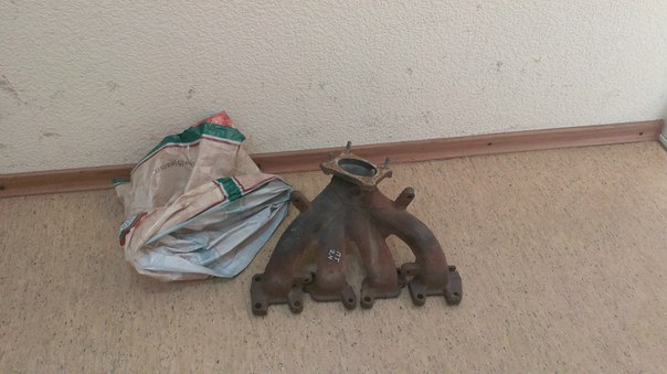

1-е. Зарычал мой ПеТя.... Сначала подозрения на одну прокладку, купил - дальше - на следующую, - "выпускного коллектора", купил - дальше - сам выпускной коллектор..... спасибо сегодняшнему имениннику, Илюхе - вчера попросил - сегодня я его уже поставил вместе со всеми указанными выше прокладками...
НО!!!! рык не пропал - гофра прогорела... уже купил завтра меняем...

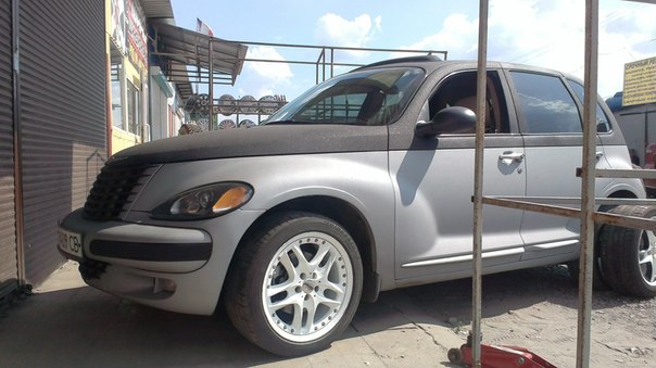

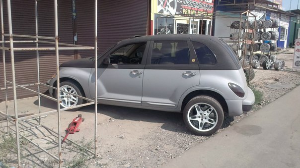

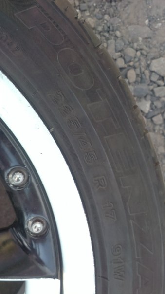

4-е. Резина. Сегодня залез под машину и увидел.... резины нет впринципе! Т.Е. рисунок есть - а по боковине она вся порепанная... нада покупать как минимум два колеса, либо в этом радиусе на эти диски.... хотя можно уже и 4 сразу брать - задним тоже максимум до конца сезона осталось....
Где гофру брал - рядом диски - предложили такой вот вариант:
просят за комплект 3000 грн или 8700 рублей... две резины на след. сезон под замену, две еще как минимум следующий отбегают!
Меня беспокоит 225/45... эти колеса стояли на Субару Импреза....
sergejko
Резина то неплоха,но вот в чем причина "жора" ? развал,схождение,давление в покрышках?
