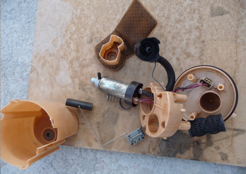

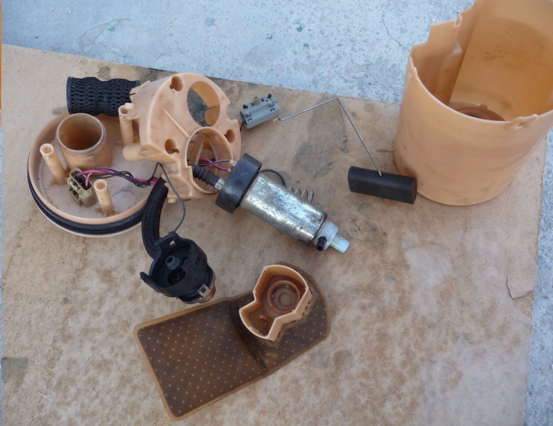

насос давно при низком курсе менял на Airtex целиком, но помню в сервисе разобрали стакан сказали можно обойтись заменой насоса и фильтров. Фото сохранил, но как оно собирается не помню:
При нынешних ценах менял бы на Крауф. Емекс ещё предлагает Патрон PFP211.
