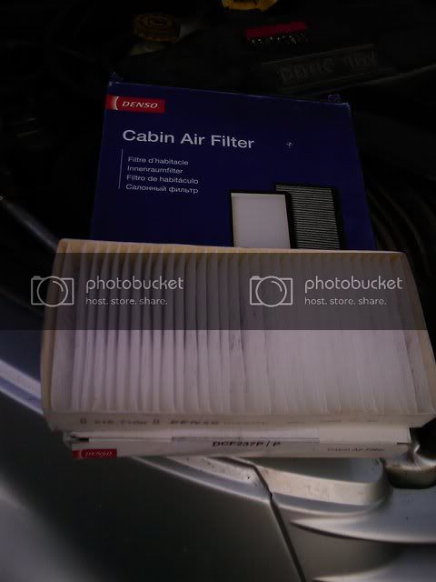

Шаг 1 - купил фильтр для РТ с корпусом.
Шаг 2 - купил угольный фильтр от какого то немец-вагена

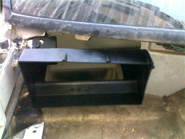

Шаг 5 - снял решетку, прикрывающую бачок омывателя
ВД-шка в кадре не случайно, т.к. болтики, которыми прикручен бачок омывателя на моей машине прикручивались почти 10 лет назад, заботливыми мексиканскими рученками
Шаг 5 - открутил два болтика с правой стороны бачка
и один болтик слева, тот из-за которого щетки лучше выставить в возбужденное состояние
после чего извлек бачок из недр а/м, тем самым освободив оперативный простор для совершения следующего шага.
Шаг 6 - старая деталька была выдернута безжалостно и брезгливо откинута в сторонку
всем ревнителям чистоты во дворах и прочих местах общего пользования - весь мусор после окончания работ был мною собран и перемещен на ближайшую помойку
Шаг 7 - на освободившееся место присобачи..., пардон, установил корпус от вновь купленного фильтра, предварительно вынув из него, как кто то здесь уже выражался, оригинальный пипифакс
Шаг 8 - вырезал новый фильтрующий элемент по размеру корпуса с небольшим запасом, так чтобы в корпус он вставлялся как в известном анекдоте - "плотненько"
Шаг 9 - вставил то, что получилось в Шаге 8, непосредственно в корпус
