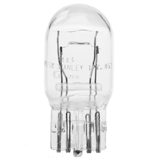

может кому полезно, поставил вместо родной такую 7443 встала как родная
tna
Мощность немножко меньше чем у стандартной лампы 3157.
21 / 5 Ватт против 27 / 7 Ватт.
да, ты прав, но это не заметно, при их цене можно сразу пару поменять!!!
их плюс в том, что они в каждом магазе продаются!!! первый раз менял, весь день в поисках провел, в следующий решил попробовать и она подошла!!!! так что я думаю хорошая альтернатива!!!
Tolsty007
а я нашел именно 27/7 Ватт, фирмы KOITO. причем у нас их как грязи, и в руссских запчастях, и в японских (50-120 руб за штуку). да я уже писал в своей теме (про проплавленные задние фонари), тав вот эта лампочка гораздо лучше себя ведет, нагрев фонаря заметно меньше, так как она ровно на пластиковый цоколь (у оригинала) короче и глубже сидит в фонаре :bye:
