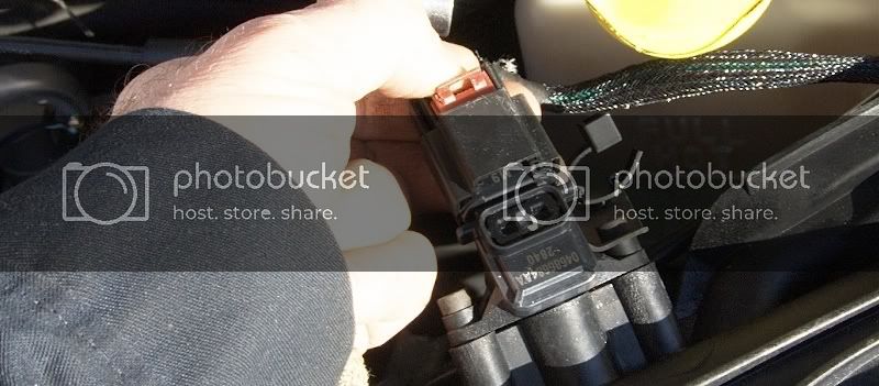

Всем привет!
Так как до конца не уверен, что MAP сенсор работает не правильно (ошибки не выдаёт, была ошибка MAP при покупке авто но после чистки погасла и больше не горит) хочу уточнить два момента:
1. Как проверить MAP сенсор на работоспособность? (варианта перекинуть из другого PT у меня нет.)
2. Номер датчика 04686684AB - новый он дорогой и повторюсь я не знаю убит ли мой. Обзвонил все разборки с 2.0 и у всех уже этот датчик продан.
Потому вопрос, может этот же датчик можно искать с Неона?
Фото информативное :)
Спасибо
Freddie
На Неоне 2002 г. точно такой же датчик, причем на всех двигателях одинаковый.
Dzhedy
С какого по какой год годится? И мотор всёравно какой как понимаю
Dr.Gonzo
Когда у меня сломался этот датчик машина глохла и её трясло как перед смертью, поэтому если просто горит ошибка, а машина ведет себя нормально, то не трогайте этот датчик.
Dr.Gonzo
Кстати, я на прошлый свой PT ставил мап датчик с волги сайбер, после чего без проблем ездил на нем больше 2-х лет. и так и продал с этим датчиком.
