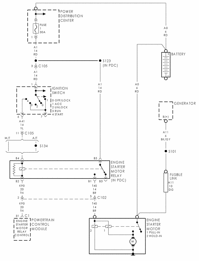

Вопрос: машина заводится в любом положении рычага АКПП. Это ингибитор или замок зажигания? С замком-то точно есть проблема. Ну как проблема, особенность такая: ключ можно вытащить из любого положения, даже при работающем двигателе. Что удобно. Завёл, закрыл, ушёл. Зимой приятно.
подъемник№6
мозги видят положение коробки и минусят цепь управления реле стартера
почему они видят всегда Р или N надо разбираться
ММХ
Спасибо, передам электрику схему, пусть роется. Правда, не думаю, чтоб это было причиной моих мучений. Она всегда так работала, скорее всего. Это я раньше не пробовал её в D заводить.
