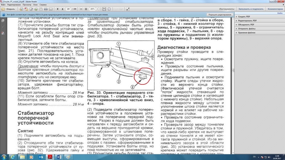

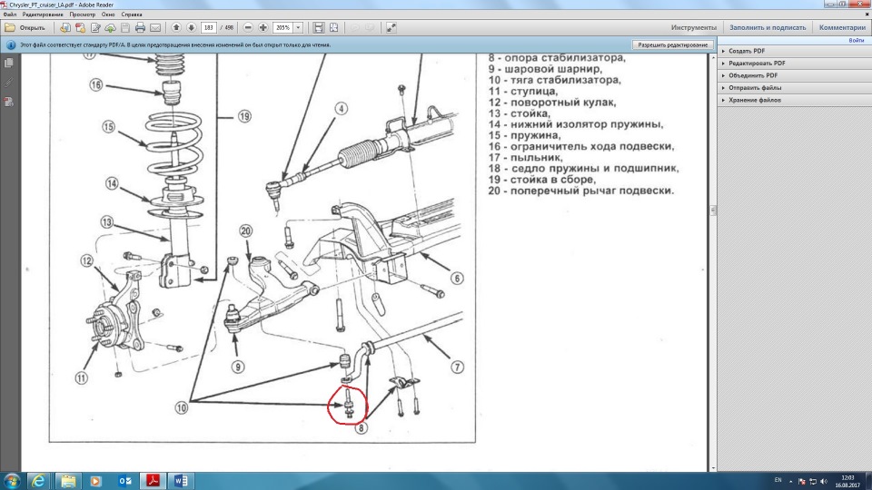

pit4pt
по мануалу гайкой вверх нарисовано.. если много резьбы торчит то не грех и подрезать болтик.. у меня стояло гайкой вниз и торчала резьба 2-3 см, так погнуло об какой то камушек дорожный...
иван
Что-то вы путаете! В каком это мануале гайкой вверх? Есть фото?
Matvey
А попробуйте мануал посмотреть не вверх ногами.
И гайка будет внизу.
