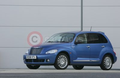

фотка в гараже сегоня не ездила никуда..........потом получше выложу
