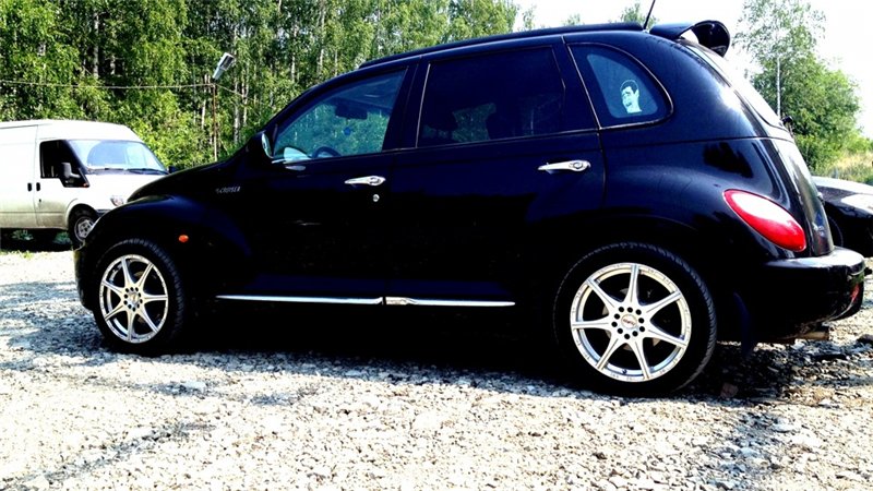

6,5Ивот еще что, кто знает сколько ширина у таких вот дисков? http://forum.ptcruiser.club/album.php?albumid=46&pictureid=288
извините,ошибся 5*100,и фото на этих дисках выкладывал,только на резине убитой.и вовсе не так как на http://www.youtube.com/watch?v=ICURa0OH3d8 :lol:на 45 говорите ? ездить так планируете ? - http://www.youtube.com/watch?v=ICURa0OH3d8
и почему 5х110 а не 5х100 ? или некритично ?
225/45/17извините,ошибся 5*100,и фото на этих дисках выкладывал,только на резине убитой.и вовсе не так как на http://www.youtube.com/watch?v=ICURa0OH3d8 :lol:
Merci
Кстати стот резина на ентих дисках зимняя 225/55 R16 до 100 км/ч не шваркает, а ближе к 120 и выше гул стоит. перед шваркает о стойки. хотя и резина уже подушатанная. внутренняя(2-3см) сторона протектора счесана и шипы вывалились.Ивот еще что, кто знает сколько ширина у таких вот дисков? http://forum.ptcruiser.club/album.php?albumid=46&pictureid=288
215/55/16 на сток хорошо встает, 225 уже диски с другим вылетом надоКстати стот резина на ентих дисках зимняя 225/55 R16 до 100 км/ч не шваркает, а ближе к 120 и выше гул стоит. перед шваркает о стойки. хотя и резина уже подушатанная. внутренняя(2-3см) сторона протектора счесана и шипы вывалились.![]()
