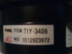

апПодскажите пожалуйста номер моторчика вентилятора (родного)
родной это модуль с сборе...
Я попробую в гараже глянуть, у меня весь вентилятор в сборе там снятый лежит. Если номер на нем есть, будете знать завтра.
у Вас рестайл... он немного другой... на самом модуле много номеров, но ни один по каталогам не бьетсяЯ попробую в гараже глянуть, у меня весь вентилятор в сборе там снятый лежит. Если номер на нем есть, будете знать завтра.

Спасибо!:drinks: Буду ждать с нетерпением!:yahoo:Я попробую в гараже глянуть, у меня весь вентилятор в сборе там снятый лежит. Если номер на нем есть, будете знать завтра.

У меня Bosch центр в 5-и милях есть...вот пусть они и разбираются с номерами...но их нужно сначала узнатьу Вас рестайл... он немного другой... на самом модуле много номеров, но ни один по каталогам не бьется

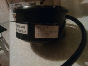

Вот номер 60992A Мотор вентилятора системы охлаждения (тайвань) , который отдельно продается. Я именно его буду покупать.Спасибо...я в курсе. Но мне всё-таки нужен номер моторчика![]()
а вот и купила....Вот номер 60992A Мотор вентилятора системы охлаждения (тайвань) , который отдельно продается. Я именно его буду покупать.
