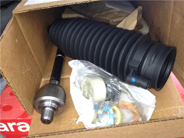

подъемник-6 говорил что рулевые тяги с пыльниками отдельно продаются. это официальная зап часть есть такая? какой номер у нее? или это чисто в сервисе есть, а в магазинах не найти?

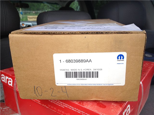

68039889AA 1650р/шт екб под заказ неделя, ост 3шт
[/URL]
зы надо чтоб по вину бахнули, вдруг у тебя не те
