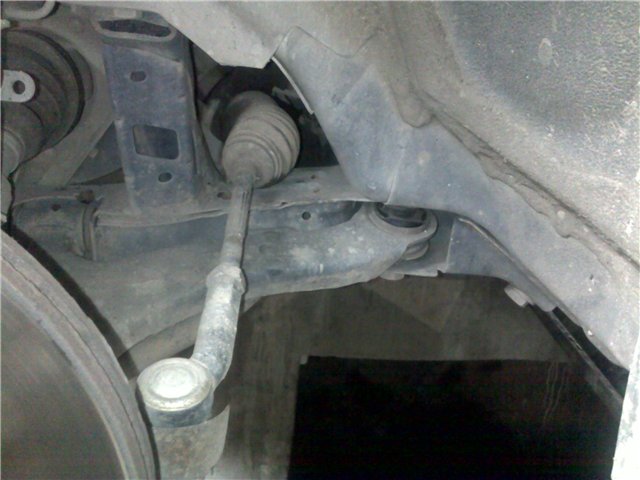

Поставил оригинал но от WV Transporter (данную "подмену" совершал и на Сибринге)
1) Длина резьбы больше
2) WV тяжелее ПТ посему больший запас прочности
3) Наконечник изогнут. Рейка стала идеально ровной (нагрузка на деталь уменьшилась)
4) На Сибренге прошел 65 000км
5) Посадочный конус идеально подходит
Залезу под машину, обязательно сфотографирую...

какой WV Transporter, номер детальки в студию плиз!
p.s. по размеру резьбы нашел по каталогу exist, что М14х1,5 это идет на WV Transporter III, теперь бы знать какой размер конуса и длину...

Да, у транспортера несколько видов наконечников.Какой именно подошёл???
