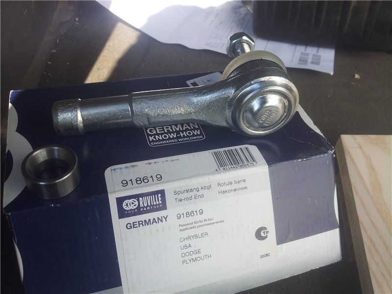

Ну а так? Валяются в багажнике ruville наконечники.

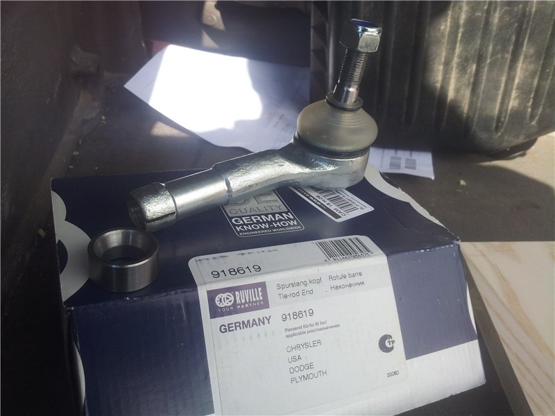

Shaman
такие вот валяются в багажнике
когда машина перестанет быть недвижимостью, буду проводить им ротацию по нашим "дорогам".
