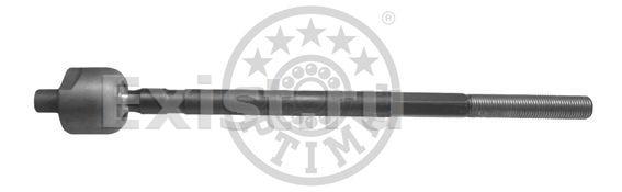

Optimal G2-542 Внешняя резьба M14x1,50RHTMДлина, мм 300Сторона установки Слева|Справа

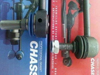

Кстати, кто-нибудь подскажет в чём прикол? Брал рулевые тяги SH и Raybestos. И на тех и на тех мне подрезали резьбу. И основание стачивали под рожковый ключ. И SH и Raybestos застучали через пару месяцев. Почему изначально они длинее чем нужно и без граней для ключа? С SH - понятно дешёвая хрень, но Raybestos вроде приличная фирма...

райбестос выпускает 2 продукта:econom и professional; у Вас скорее всего первый, оригиналы тоже вроде без проточки! сами тяги скорее всего с неона, т.к. на нем наконечники короче

Коробочки с тягами были синие, значит были professional... Взял сейчас Concord, т.к. других в наличии у нас нет. Есть проточка под ключ. Хз на скока их хватит.

Странно. Тоже брал Рэйбэстос,Но они совершенно не такие, как на фото выше. Довольно солидное исполнение и весь наконечник литой, одно целое, а не приварка круглого прута к цилиндру. Отлит и шестигранник под ключ, тавотница на донышке. Но больше всего удивил родной наконечник. По всей окружности кулака и бокам наконечника идет ребро. Рэйбестос оказался чуть короче родного, поэтому подсчет оборотов резьбы- в топке. Также на конце резьбовой части имелся разрез и одевался конусный колпачок для зажима резьбовой части при законтривании наконечника.

Скорее всего фото выше было для примера чем отличается professional от service. И детали на фото не для пт крузеров.
