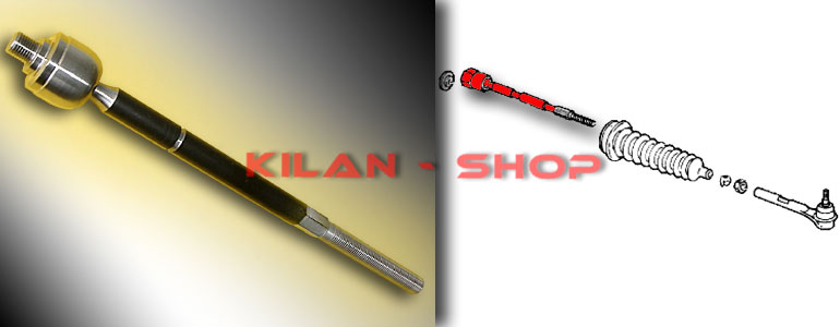

И ещё вопрос... Как можно проверитъ открутиласъ ли рейка, где крепление её??? Как проявляют себя убитые вот эти штуки, незнаю как по русски называются???

Рейка крепится к балке, а вот эти штуки -рулевые тяги, совсем недавно появились в продаже отдельно от рейки и ОРИГИНАЛ (раньше только рейка в сборе или неоригинал)
Подскажи пожалуйста, если эти наконечники изношены, как они себя проявляют???
Номерок не подкинешь, что то я в каталоге ничего не нашел...:(
