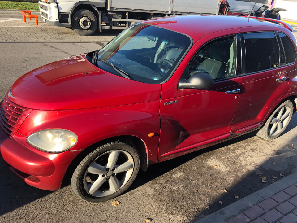

Chrysler PT Cruiser GT
Год выпуска 2004
Цвет - по тех паспорту вишня
Коробка - палка (такая и искалась)
Европеец

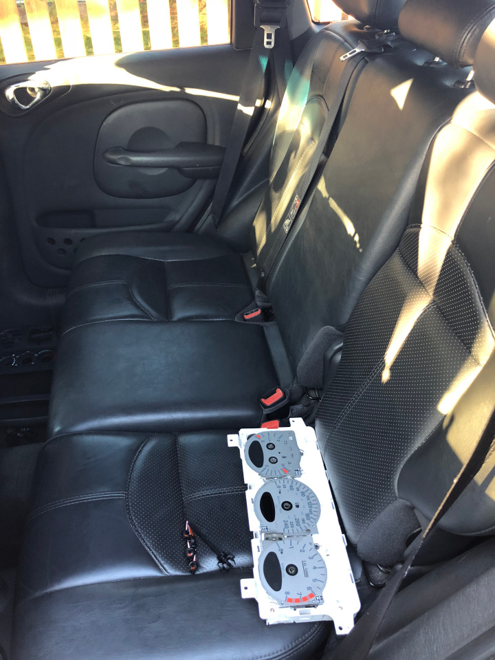

Пробег в районе 290 - 300 тыс км, приборка менялась на 280 тыс.

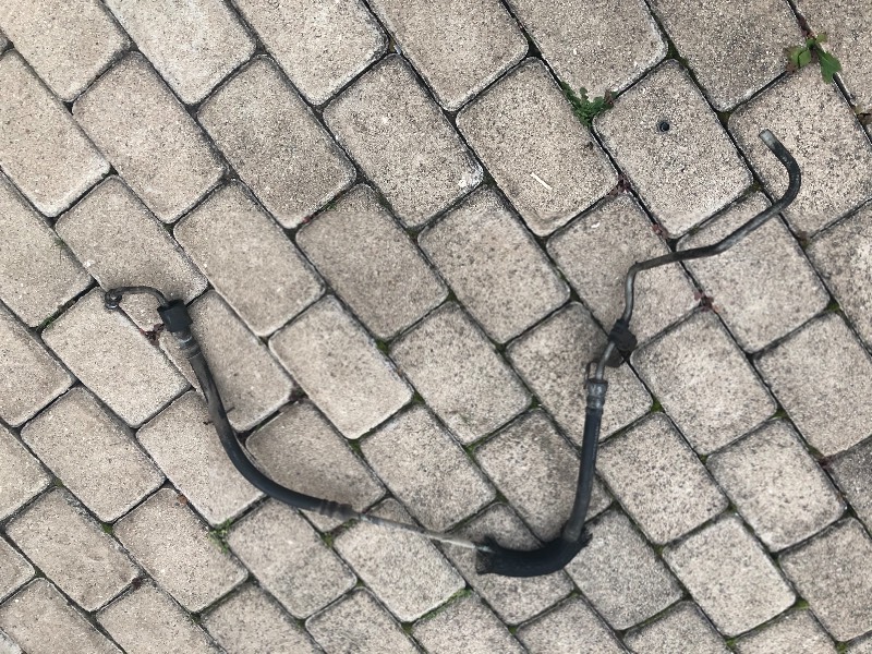

3. Лопнул шланг обратки гидроусилителя руля

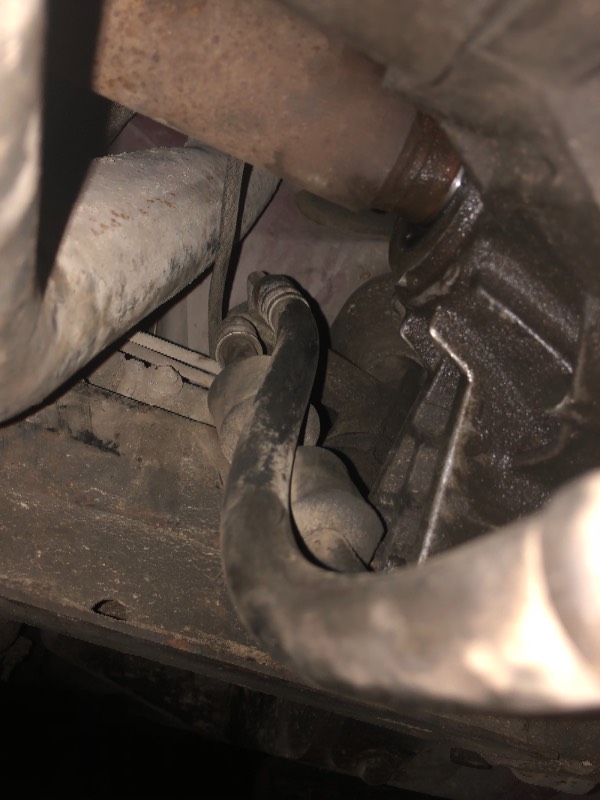

Датчик давления масла это наверно самый касячный элемент на Крайслерах ,выделываться может как угодно,подключи вместо него манометр и проверь давление на всех режимах.
Dzhedy
Мне бы его для начала найти, я обшустрит всё вокруг улитки и не нашёл, потом только нашёл видео и понял что он намного ниже стоит, прейдётся снять акум, короб воздушного и тд, и тогда проинспецировать заднюю часть, я думаю если будет мокрая стенка то это уже сразу выдаст датчик, будем ждать, будем менять и будет видно
Я бы картер снял, посмотрел чего там, если замена датчика не поможет. У себя, как поменял датчик после покупки, так и проблем за три года не знаю.

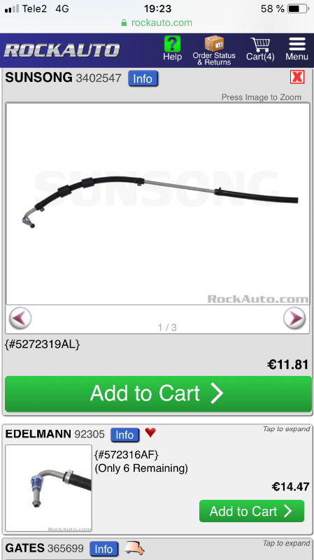

Обратка на гур есть Дорман, только ее все равно надо усиливать дополнительными хомутами. У меня, кстати лежит брэнд нью трубка гура высокого давления, брал в свое время комплектом, хотя нужна была только обратка. Ее, кстати, по хорошему, утеплять надо, хотя в прибалтике, наверное, так холодно не бывает)

Бомж нужен для покатушек в не зимнее время и в не огромных колличествах, чисто отвести душу на выходных и заодно подтянуть тех часть :) Шланг думаю сегодня снять и отвезти изготовщикам шлангов, так как надломился сам корешок который вставляется в насос, тоесть потерялись 2 мм шланга, может исправят каким фитингом :)

Не успел сегодня открутить обратку гура, но как я понял там ключ на 18, и чтобы добраться до обратки гура нужно сначала открутить правый шланг от интеркулера а потом уже шланг обратки? понял что нужно будет делать это снизу и нужно найти какую трубу чтобы удлинить накидной ключ, иначе не долезть, может есть какие лайфхаки?

Привет :drinks: Работы потихоньку идут, но чем дальше тем всё интерестнее, например кто то вкорячил сливной болт картера такого размера что не выкрутив фильтр нельзя выкрутить болт слива масла. Я вот про себя думаю, как можно так убить турбу, ладно 2.0 которых как грязи тут, но турбу, турбу Карл :D
Dzhedy
Не послушал я авторитетов (простите грешника) но шланг с легкостью открутил сверху предворительно сняв фильтр, короб и тд. вот он грешник у кого лопнул сам концевик.
Так как название проекта говорит само за себя,то не побоюсь спросить.
Подходит ли шланг от других PT не GT? дизель 1.6 2.0 2.4 атмо?
Если нет то попрошу потвердить какой из данных шлангов нужный
Спасибо ребят!

Пресанули новый фитинг. Глянем может ли служить решение за 6 EUR
