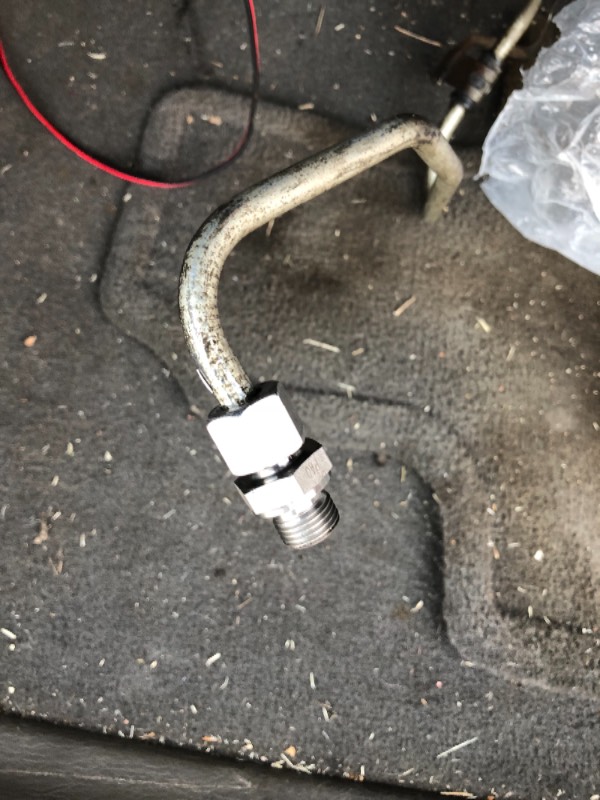

Пресанули новый фитинг. Глянем может ли служить решение за 6 EUR
Это верхний конец, а у меня потек шланг между картером и защитой к радиатору, он в скобе вместе с трубкой высокого давления. Верхушку даже не стали использовать. Где-то валяется.
Dzhedy
Это конец к насосу, сегодня попробую всё запихнуть, завтра привезу жижи и сделаю тестовый запуск :)

Не давайте гуру сохнуть, после обсушки будет повизгивать потом всегда.
Я собственно проехал 300 км без жидкости гура ( мне по телефону сказали что шланг немного течёт, так там можно сказать шланг был не подключен вообще, а машину гнать надо было как то, только я сам дурак что сразу не обрезал ремень), сколько так ездили до меня никто не знает, я буду рад если рейка и насос завизжат но заработают, поэтому и принято решение колхозить так как не известно как поведут себя все узлы :)
Dzhedy
Насос гуоа заработал, рейка зашевилилась :yahoo:
Очевидных потеков нету, если засопливит то это не так криминально :)

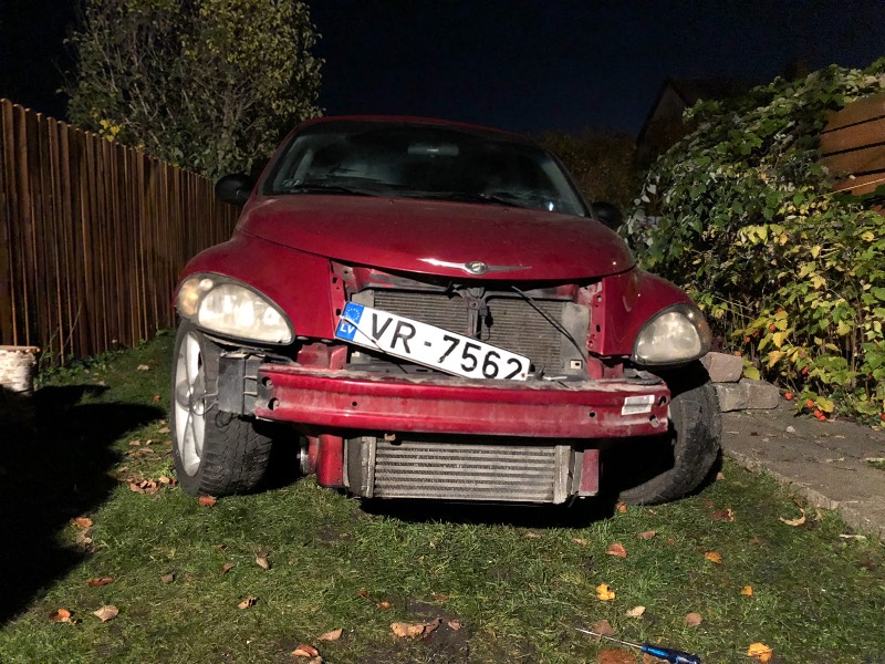

Морда собрана и можно передвигаться

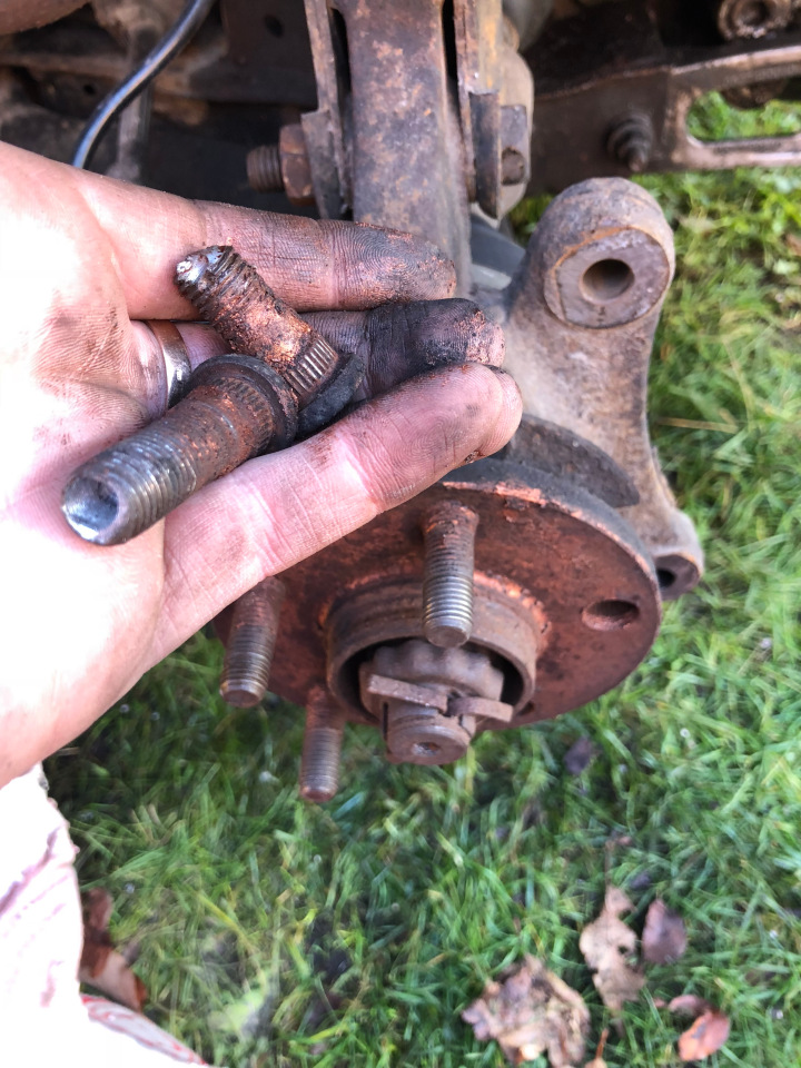

Уже спрашивал но спрошу еще раз. В каком положении можно выбить передние шпильки не снимая тормозной диск и ступицу?

шпильки на перёд или зад? от какого москвича? 407? 40? 41?
просто покупая новый ориг , у меня лежали новые от 40....:dash2:
и чето даже в голову мысль не стукнула примерять......
Dzhedy
Вообщем шпильки я поставил, снял всётаки диск
