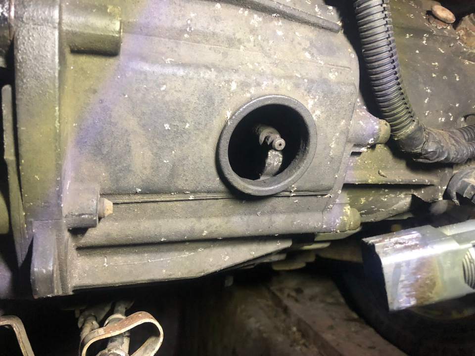

Кстати что это за технологическое отверстие и за сосок?

Rutenium
Я бы сказал, что это пресс-маслёнка выжимного.... По аналогии с ГАЗ-21.

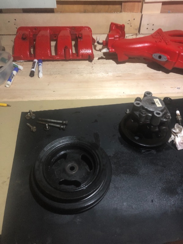

Достал на денек оригинальный мопаровский ключ для сьема шкивов а также трехлапый сьемник и стянул шкивок. Хватит работы на воскресение. Потом останется только крутить и освобождать ремень и помпу. Кстати на рокавто нашел комплект из цепи балансиров, звезд и тд всего за 25 евро. Как я понимаю чтобы сменить полностью все надо вскрывать поддон?

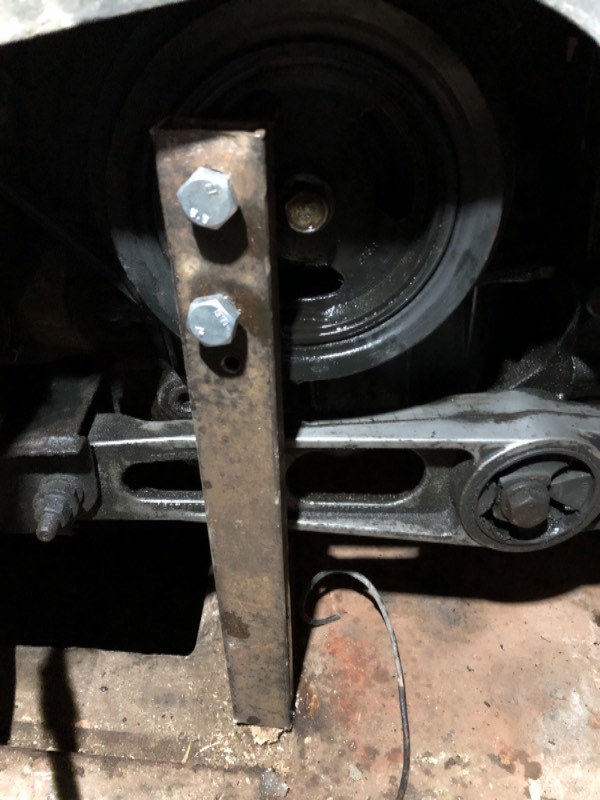

Ух не весело если поддон снимать :) Вчера кстати чуть досрочно не закончили проект, чуть не уронили движок :D Сняли с подух и начали плиту крутить, ну и движок благополучно съехал :D затянули на подухи обратно, надо предумать какую то более надёжную конструкцию а то болты плиты походу прикепели хорошо :)

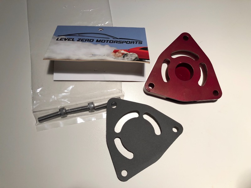

Сегодня прилетел ништяк от Level Zero. К лету будет пшик. Ценник в 2 раза меньше чем у мопарки

Снятие плиты кожуха ГРМ точно была задача :dash2:
2 матных вечера в гараже, ну нафига ставить такие длинные болты :dash2:
Пришлось снимать среднюю подушку, бочёк охжижи и тд :dash2:
Если бы был снят выхлоп я думаю мы бы двиг выдомкратили наружу :D

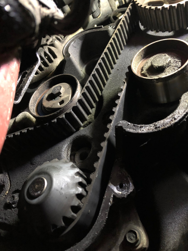

Надо всё отмыть и понять что там по роликам, натяжителям и по цепи балансиров :)
