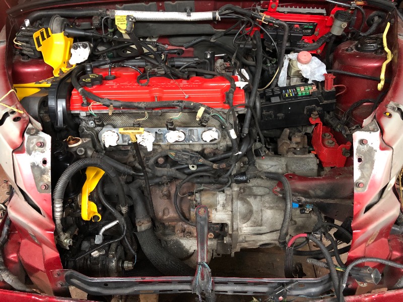

Заткни дырку свето- деода AIRBAG на панели.Ребят ещё один вопрос на сегодня и я отстану
Ктонибудь глушил AIRBAG резисторами, может у кого есть схема? помойму у меня порван клокспринг да и вплане установка спортивных ковшей, хочется разом зарезисторить![]()
По памяти там не лампа а диод на плате + тех осмотр не пройдёшь с таким тюнингомВынь лампу.

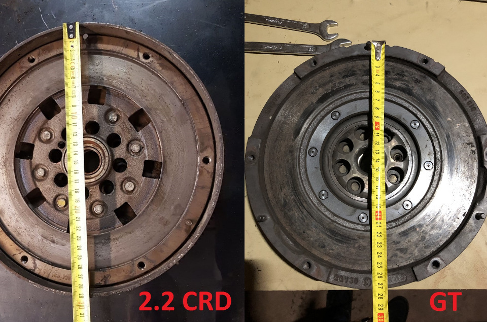

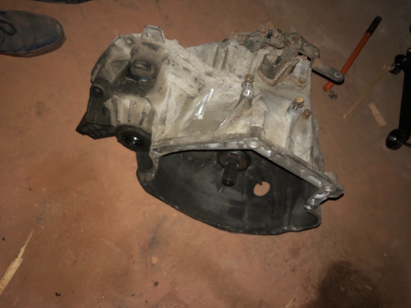

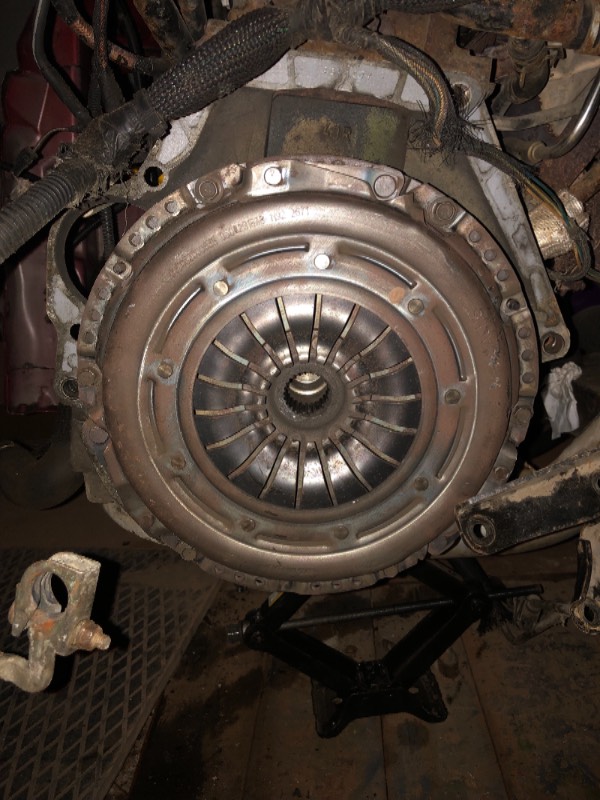

WR614121 это на атмосферный... на ваш не подойдет!Вообщем подумали и по прекидкам идея с маховиком от дизеля не катит. В городе нету ни одной снятой коробки, но помойму это только миф.
С маховиком из России за 5K меня тоже побрили. Точнее хорошо что перед оплатой и тд я скинул фото своего, на что они сказали, ой нет у нас нету дэмфера у нас только сам маховик :dash2:

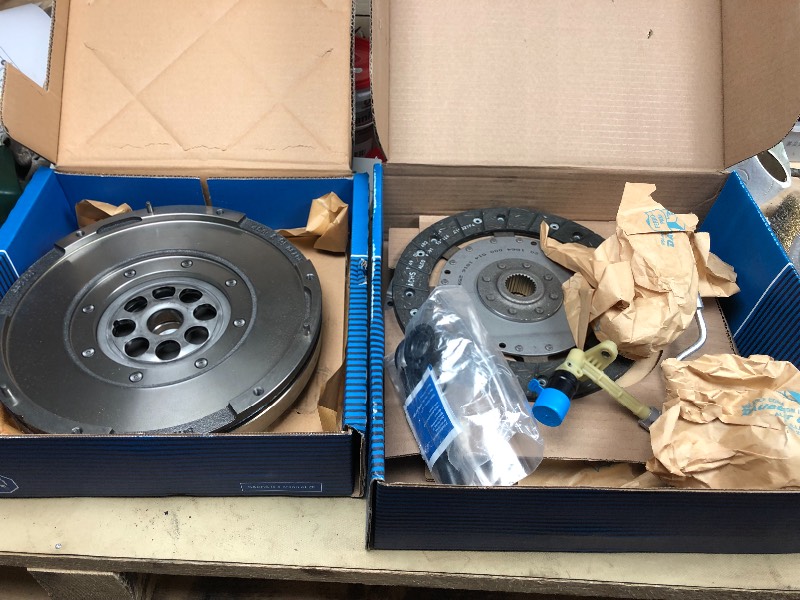

Кароче походу прейдётся растоваться с кровными бабосами :ireful3:
Подожду пару дней по бу но походу прейдётся заказывать:
1. Дэмфер - новый SACHS 2294000290 = 185 EUR
2. Диск и корзина - SACHS 3000951077 = 130 EUR

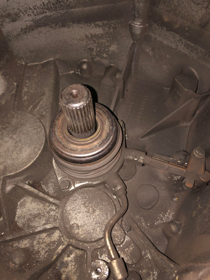

3. Выжимной точно только целиком 4668897AC ??? Может можно только WJB WR614121 сам подшипник? или там великий гемор по замене?
4. Сальники приводов лево право одинаковые? SKF 13624 ?
Выручайте! К лету надо поставить бомжа на ноги а ещё много всего делать, но ничего не двигается из за коробки :ireful3:
Можно пожалуйста номер выжимного отдельно от всей конструкции нсли его можно так заменить.WR614121 это на атмосферный... на ваш не подойдет!

Сальники брать исключительно оригинал! У вас вообще проблема есть по ним или так для профилактики?Можно пожалуйста номер выжимного отдельно от всей конструкции нсли его можно так заменить.
