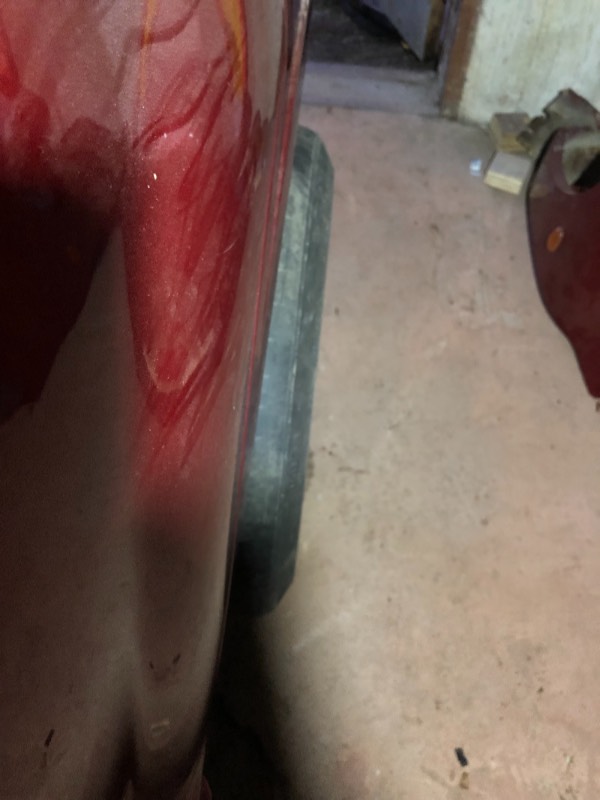

было бы круто но боюсь лопнит тянуть на 5 смНу или как вариант раскатывать арку![]()
