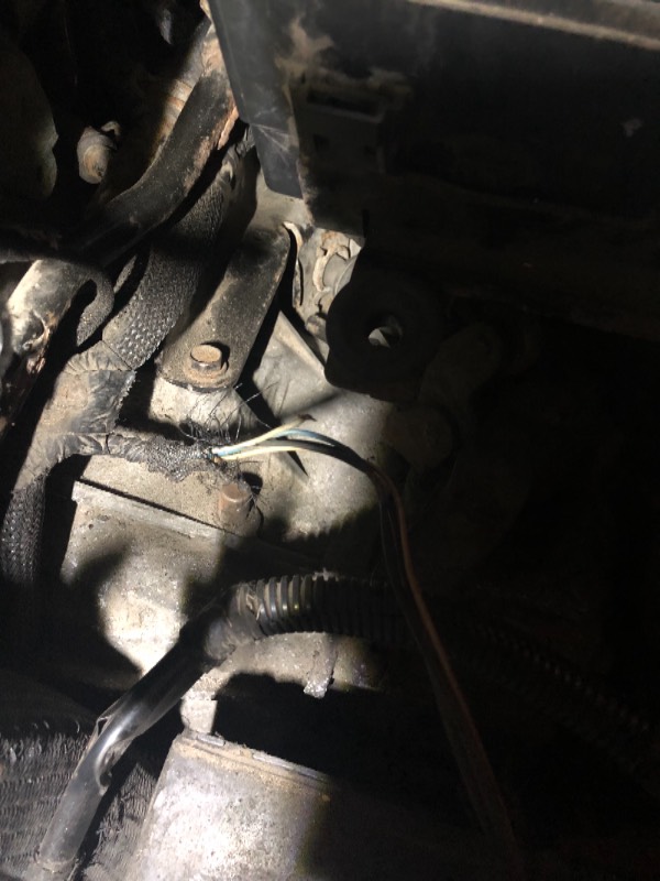

Добрался до турбы. окрло часа отвоевал с языком фишки датчика давления масла, снял а тут сюрприз, фишка просто отвалилась, пошли вверх по проводке. ии внимание. Какой то мудак ставя назад коробку, болтом затянул проводку на лямбду и на датчик давления. На выходных сделаю времянку на скрутке и заведу. наднюсь это ответ на постоянно горящую лампу давления масла. если да то прямиком на рокавто и начнем строить турбо фан проект
Dzhedy
Ну что, лампа давления масла побеждена, дело было в проводке, остались мелочи чтобы убрать герлянду, датчики абс и аирбег, победим. Вообщем принято решение, турба остается у меня и будет машиной для фана. уже сняли крылья, надо вырезать зарождающиеся рыжики :)

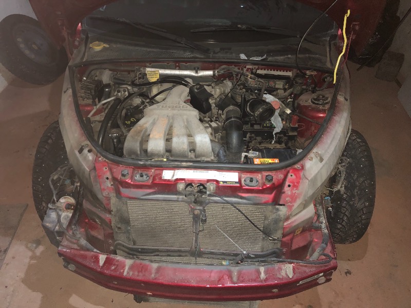

Ну что продолжаем. сегодня снял все радиаторы, интеркулер и тд. Теперь я понял почему все красят только верхний впускной коллектор, чтобы снять нижний нужно выдёргивать форсунки. Фак сегодня какраз заказал детали с рокавто и естественно прокладки форс забыл.
Насколько аккуратным надо быть при снятии форсунок? :D

Извини, но запчасти на турбу и за деньги не залёживаются, машина - красава. Советом помогу, продают комплект сайлентов и т.д. из полиуретана, НЕ БЕРИ! Очень жесткая подвеска становится, только для треков, в обычной жизни утомляют.
Я вот даже жалею, что своего отдал, т.к. довел его до состояния "с завода", теперь в таком качестве уже не найдешь. Правда, налог почти 18 тыр/год, в последнее время практически не ездил, но, продал за хороший ценник, взяли 29-го декабря вместо него новую трехдверную ниву для коротких передвижений, по нынешним погодам не нарадуемся.

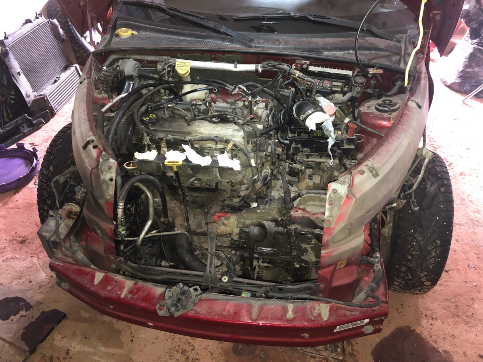

Снял нижнюю половинку коллектора, ух как намучались с форсами. в двоём тянули рейку и хрен. В итоге сняли коллектор и уже изнутри поддели уплотнительные кольца и дернули рампу. Это мелочи, приоткрылся вид на клапана, не хороший вид :D Такое чувство что кто то ездил на рафинированном подсолнечном масле :D Вообщем нагар, и его надо убрать :)
Сразу скажу я не хочу снимать голову, хотя клапанную крышку буду.
Чем менее безболезненым можно почистить нагар не снимая голову, тоесть через отверстия коллектора - понятно с прокручиванием колена и закрытием клапанов. может у кого есть опыт. Спасибо!

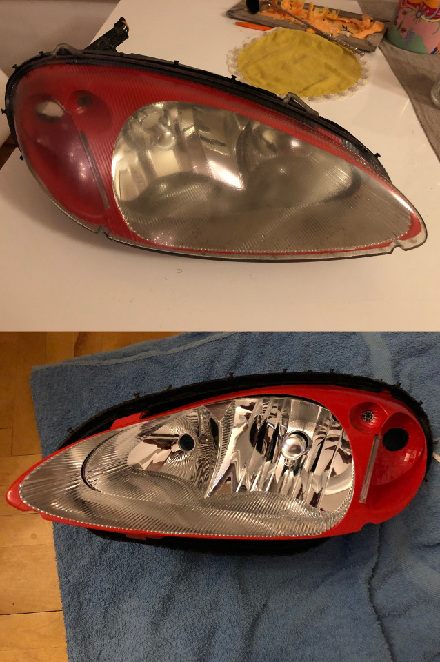

Когда турбач достал в гараже а руки чешутся, то решил пильнуть фары, надо будет перед установкой полернуть :D
Колхозинг пошёл, но всё это нужно будет смотреть в сочитание на готовом авто. Пока только картинка в голове как бомжик должен выглядеть :)

Задумка интересная, посмотрим как будет на выходе :)
