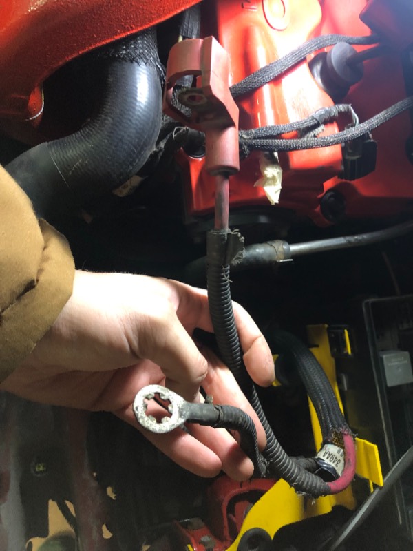

лоханул при сборке. опять частично разбирать надо чтобы добраться до стартера. в мануале нефига не понять что да как с проводами этими :dash2:
В электрической схеме нарисовано,что в силовой цепи (если плясать от АКБ) цепь идёт следующим образом:+АКБ-стартер-генератор через предохранитель.
Т.е на ПЛЮСЕ стартера два красных проводника с наконечниками...На жаргоне профи это называется ШЛЕЙФ.
Возможно Вам удастся обойтись без частичной разборки,если использовать высокую головку на 13 и пару удлинителей через карданчик.Провод можно зацепить и подтянуть концом одножильного провода,изогнутого крючком на конце.Но у меня простая нетурбированная машина.

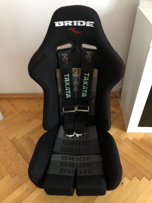

Бомжу пришли полуковши с ремнями, будем играться с салазками
Dzhedy

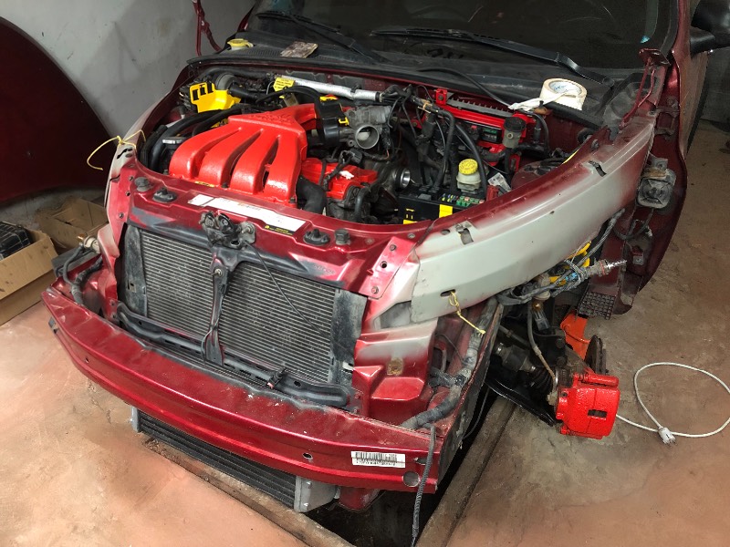

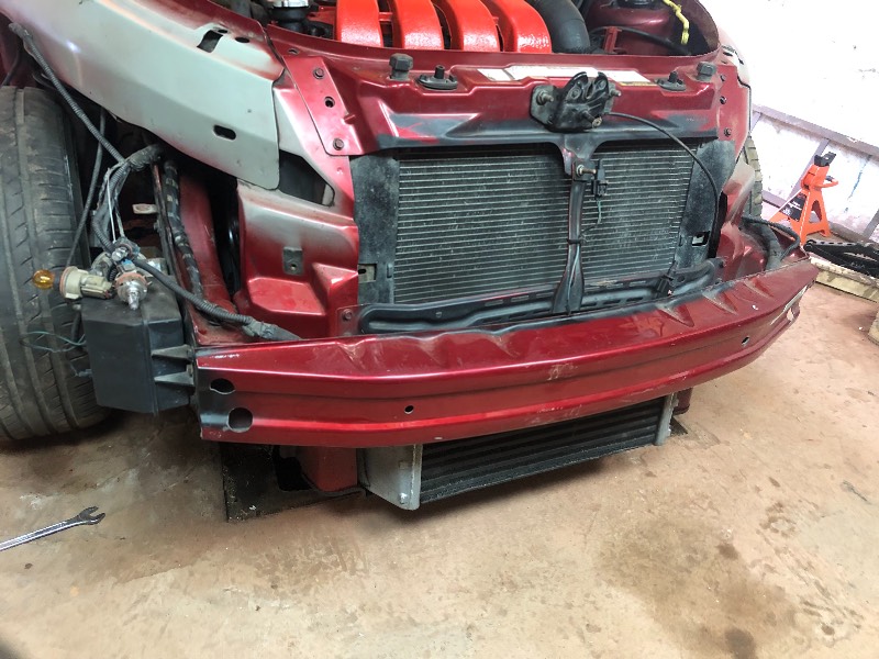

Турба выкатилась на 1 км , результат:

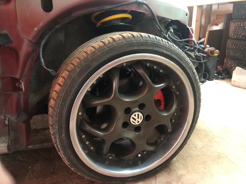

выехал из гаража - сломал бампер :D перед занижен удачно, на очереди зад
Турба обсалась маслом, не понятно откуда, надо искать но ролики метают масло. Как бы не выдавило сальник
Перебранный гур не течет но козел не работает как надо, надо разбираться

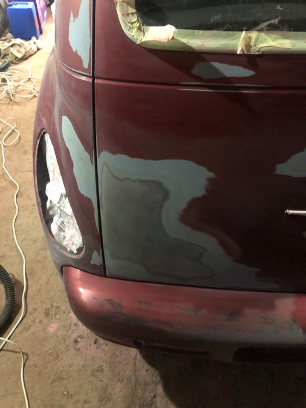

Начали процесс “приображения» кузова, остановились на частичном рет луке, зальем его в лак.

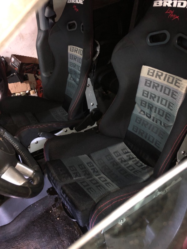

Ковши заняли свое место, пришлось спереди просверлить две новые дырки. а сзади оставили оригинальные крепления. Вообщем как то так.
