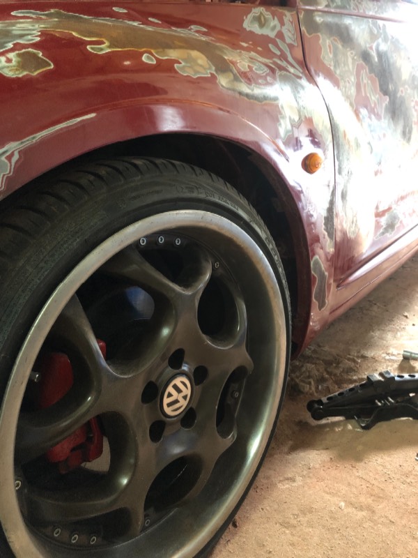

В профиль вроде ровно, видимо передняя арка выше
Именно в стоке зад выше переда, сейчас ровный горизонт, и арки ровные, но положение колеса в арке желает лучшего, по подсчётам надо опустить перед еще на 3-4 см.
Пилить заводские пружины глупо, они и так валкие а спилив ещё виток морда будет как у лягухи, учитывая что это ГТ и кулёк болтается то нужно идти по хардкору, пилить заниженные пружины :D:D:D:dash2:

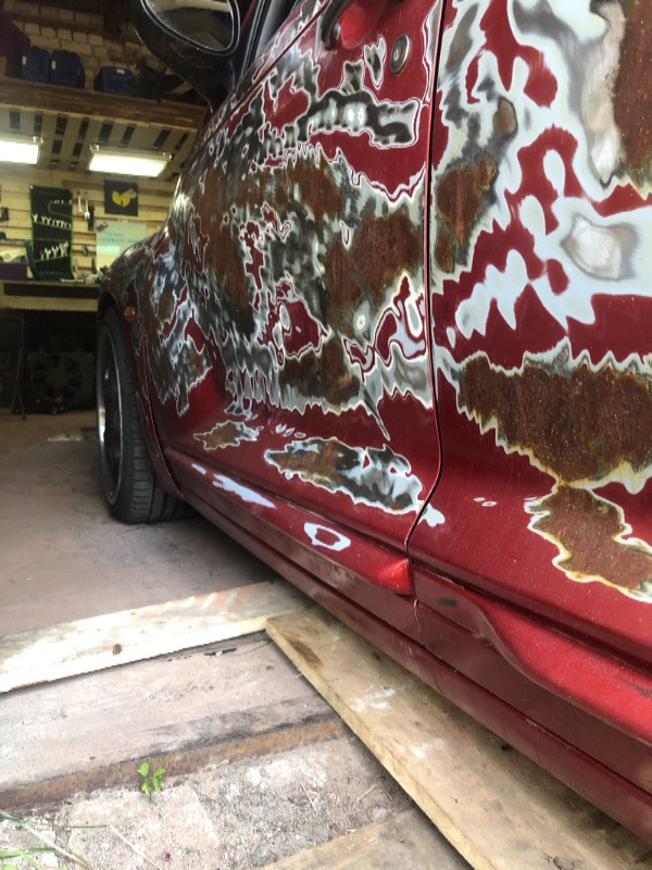

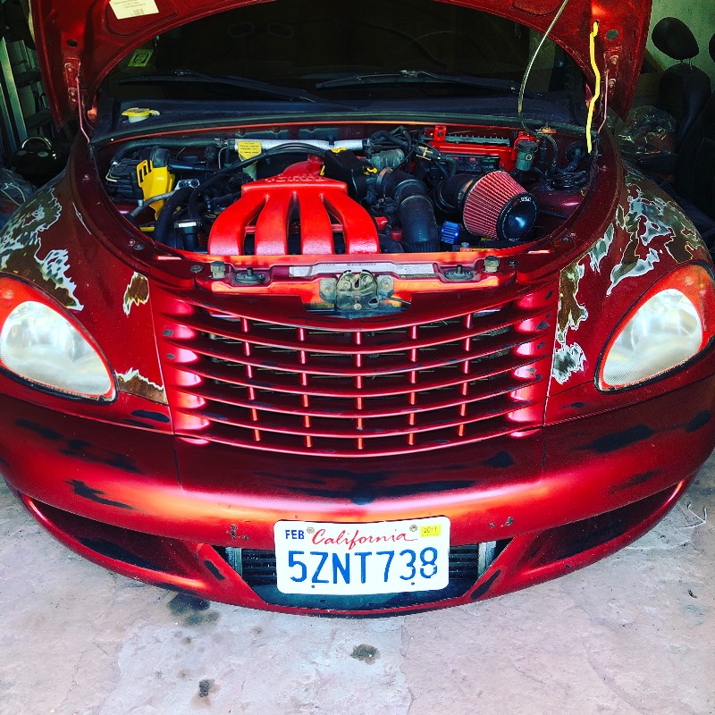

Сгонял поковыряться в гараж, наконецто накинул бампер , теперь хоть вид имеет

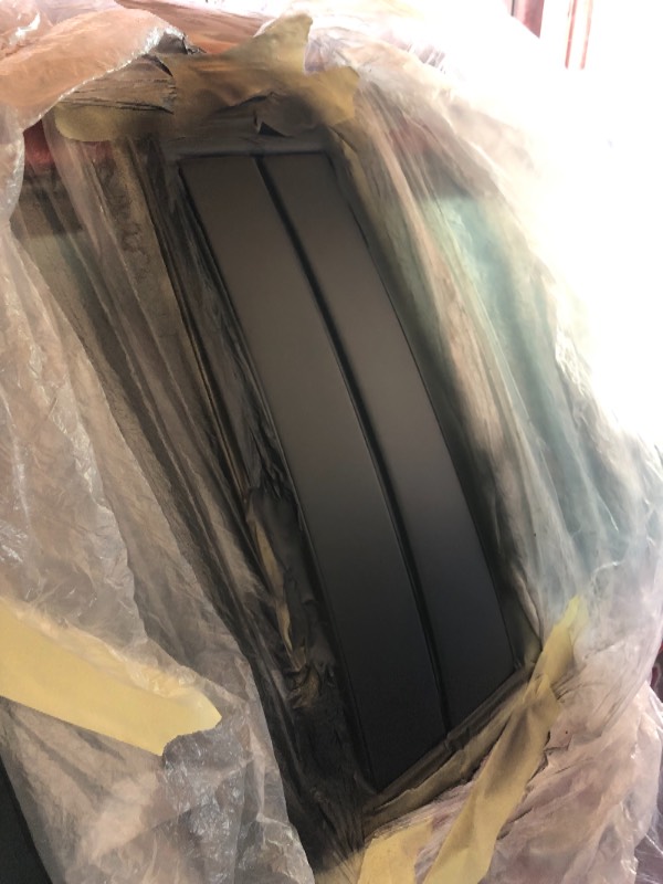

Заодно покрасил стойки в мат
Поставил обманки аирбегов для сидений, хотел снять руль и поменять клокспринг но одному что то не удобно.
Померил морду и да надо резать 4 сантиметра
Варварство конечно какое то с первого взгляда, но интереснее чем цыганщина в соседней теме у пумбы стопудово. Если мой доживет до моего маразма, может и я на такое решусь))))

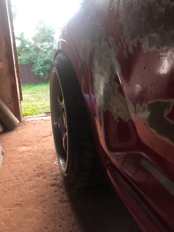

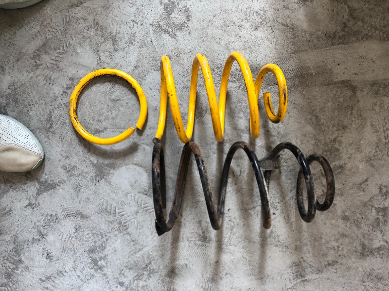

Пильнули заниженные пружины, понятное дело что чашка теперь не прижемает пружину , в понедкльник проверим если угадали высоту то купим новые амортизаторы и проточим штоки. В понедельник будет тест
Разница между стоком и отрезанной -10 см 😂
Dzhedy
Пока был свободный час накинул стойки
Стало ниже, но хотелось еще, дадим постоять может присядут

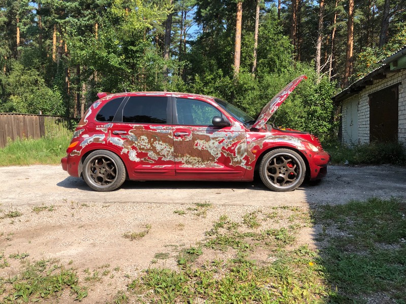

Ну что вот общий вид, думаю морда еще просядет, уже не такой криминал, походу мой перебранный гур не выдержал и ему кердык, где бы найти гур на турбу
Вот так теперь в гараж заезжаем

Лично мое мнение, данный проект заслуживает внимание! Спасибо за труд и красивые фотографии!

Спасибо, ценю что не только мне это заходит :D
Вчера выставил пост с фоткой на фейсбук в американской турбо группе с поиском гур, американцы сказали nice paint , а я говорю это не paint это болгарка и ржавчина:D

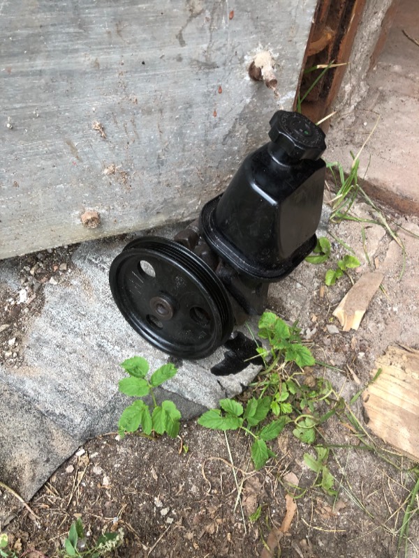

Пошурудив цены время и тд то будем колхозить, найдем моторчик от 2.0 перекинем шкив и сделаем выносной бочек как на 2.0 и 2.4. Сейчас поиски по разборкам

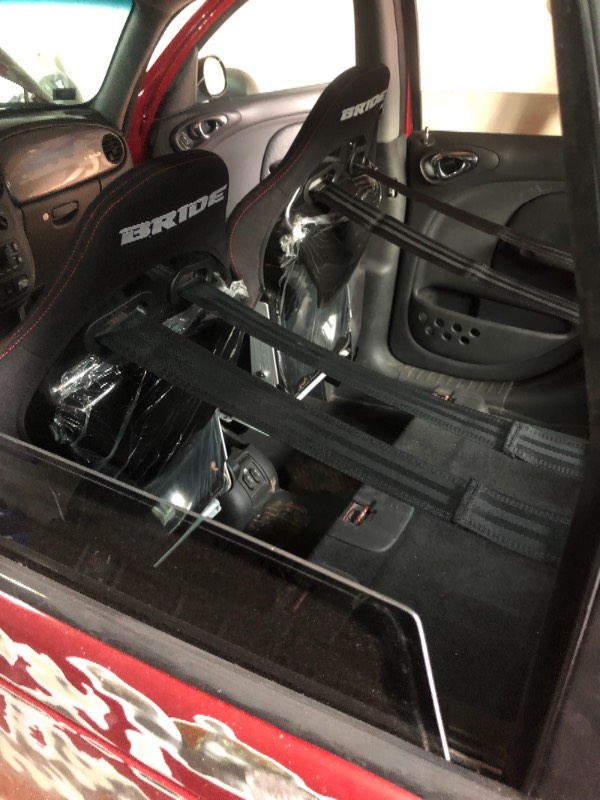

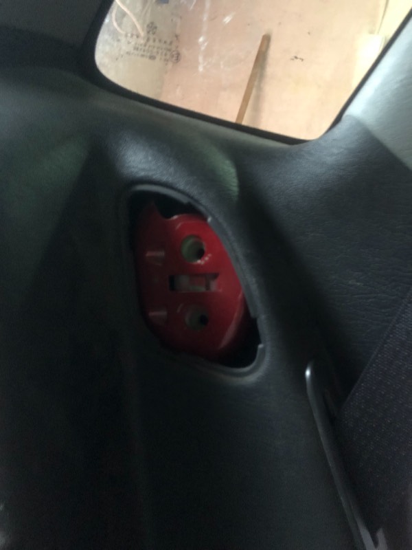

А еще сегодня нашел место под крепление саорт ремней, сварим поперечную балку и закрепим в месте крепления ушей

Ищите насос с 2003 года на 2.4 и переставляйте бачок ваш!
Dzhedy
Шкив 2.0 и 2.4 разные!
Ага поэтому и написал что буду шкивок менять :) а выносить бачек хочу чтобы уже точно понять что у меня все звенья целые, может и из под бочка текло, просто если сначала сочилось чуть чуть то сейчас в ноль все высушило за пару минут, по шлангам и рейке вроде все сухо

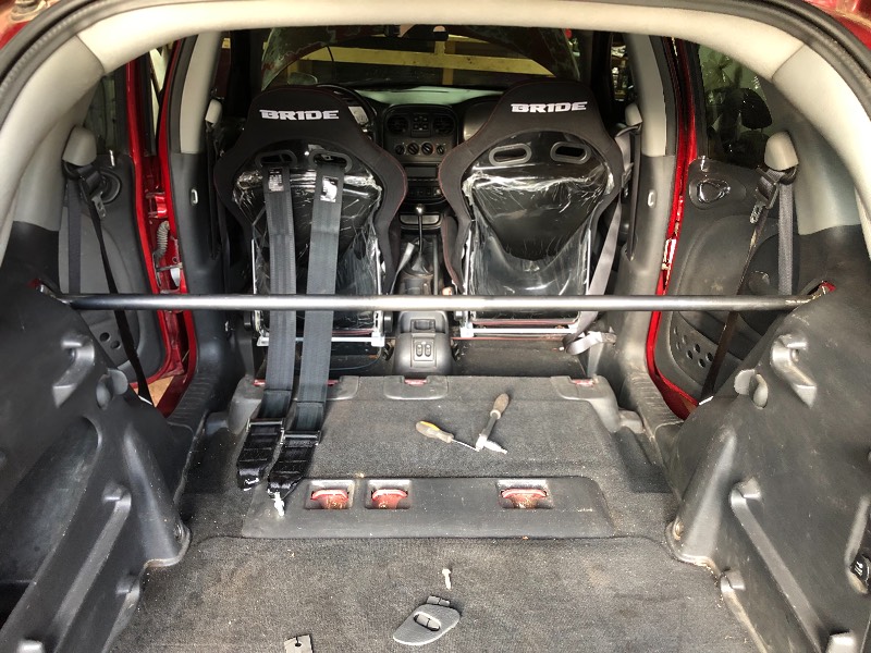

Распорка начало, померяли дырки под уши для ремней, сварим , покрасим в черный мат и будет огонь
Dzhedy

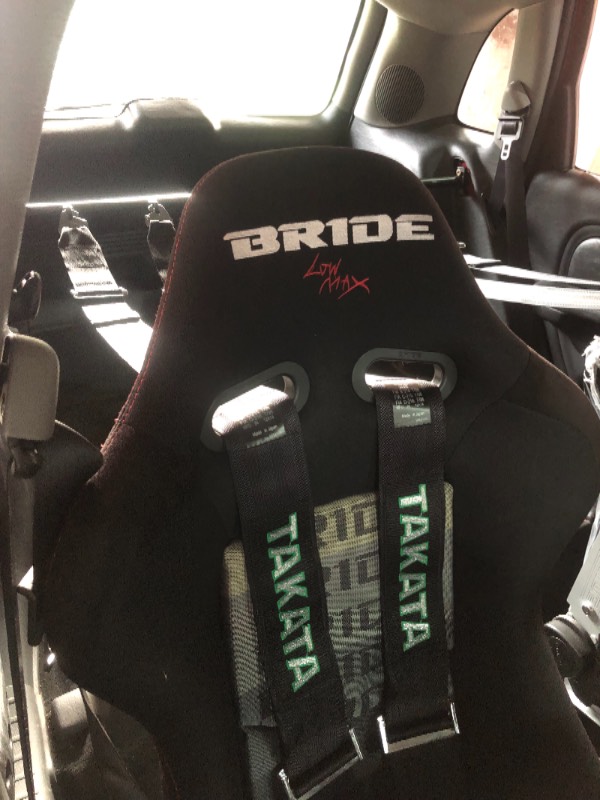

Ну что покрасили нашу кастом распорку и примерили ремни
вниз под распору надо заказать черные сетки

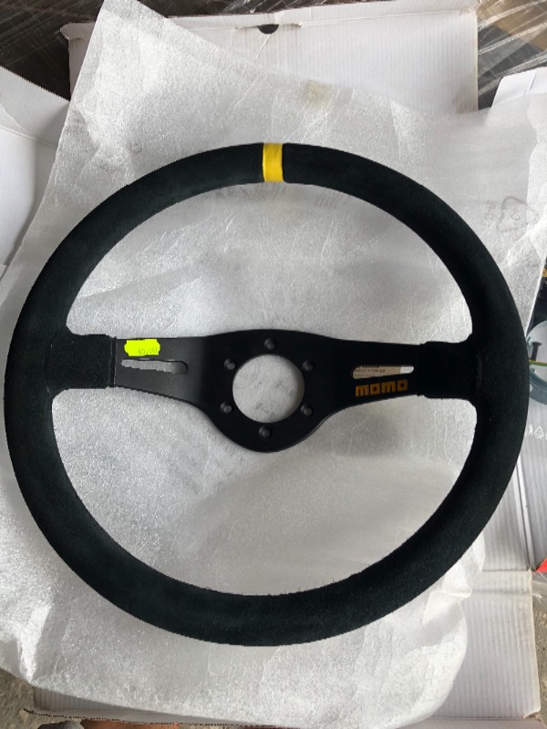

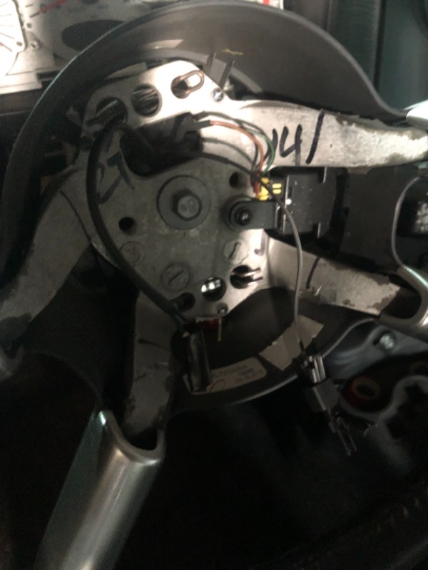

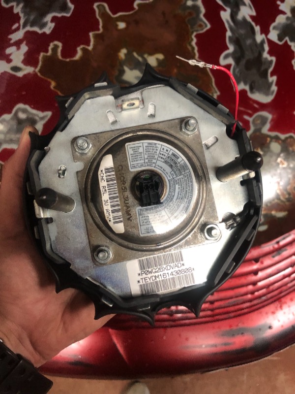

Завтра начнем варить кастомный переходник под спортивный руль, посему пару вопросов, за сигнал отвечает правый толстый конектор? а аирбег на двух тонких контактах?

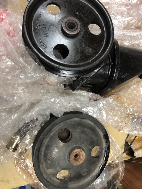

пришел насос, прейдется менять шкивы, буду делать выносной бачек как на атмо моторах
Dzhedy
Шкивки так и не снял, гемор со сьемниками и наверно надо отвезти погреть их :D

А еще сегодня на чистке склада купил руль с 70% скидкой, жаль не красный но за такую цену выбирать не приходится :D Будем варить кастом переходник. Вырежим центр с бу руля, благо у меня такой есть
Patron
Не снимешь шкив скорее изуродуеш. Разбирай насос и перестовляй шкив вместе с валом,дел на 30 минут.,
P.S. Рейку механическую ставить надо.
