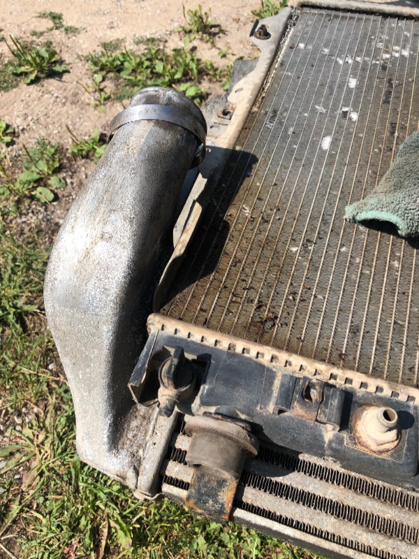

не спрашивайте как я пробил радиатор, но на помощь пришел колхоз, волялся у меня радик от 2.0, подпилил один край, загнул ухо и почти как на гт 😂. Верхний патрубок втыкнем без переходника и затестим

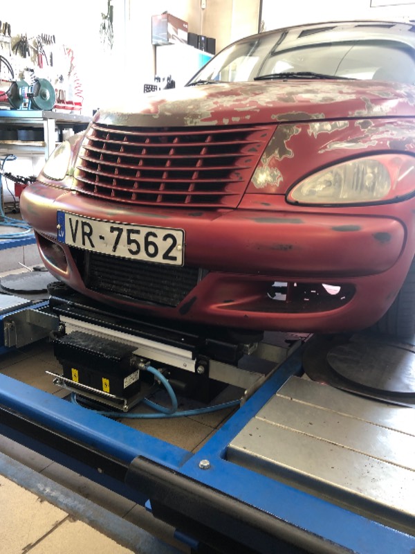

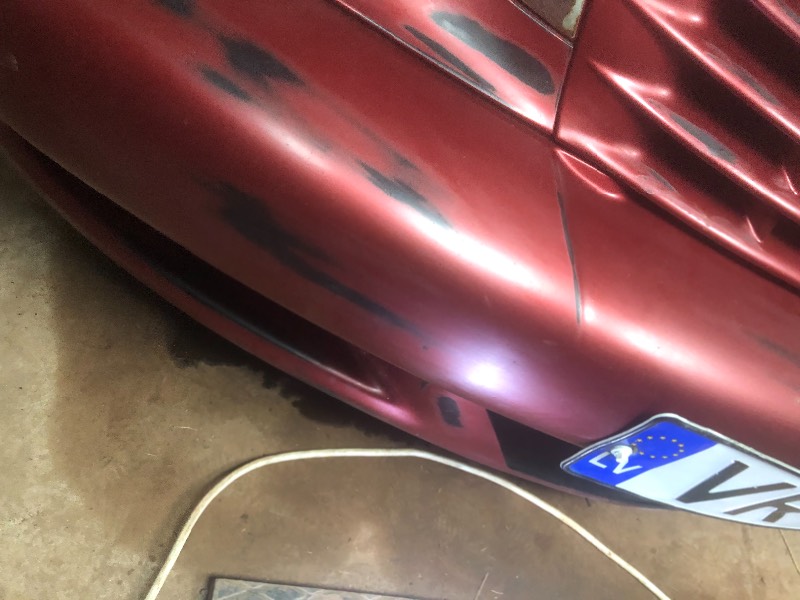

Вообщем с турбой не бывает грустно. Умер вентилятор, сколхозил от 2.0 , отпилил уши и засунул. Сьездил на развал схождение, сломал бампер 😂
Ехал с развала, лопнул ремень гены, заодно и стянул ремень гура. В результате перебил проводку на датчик абс. Турба вроде не хочет выезжать с гаража.

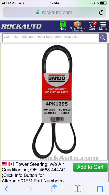

Вчера снял насос , еще не изучал откуда течь. Но как говорил ранее буду ставить бочек от 2.0 2.4, так как кондей мне не нужен, снему трубки чтобы было место бочкуи шлангам. думаю снять и мотор кондишки. Слышал что есть пт без кондея но не могу найти схему ремней на них. как я понимаю покупается ремеь ддя версии без кондея и ставится в обход натяжителя?
dozmorovds
Администратор
Никогда не видел ПТ без кондея... но вроде должен стоят еще дополнительный паразитный ролик!

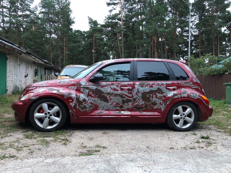

Шел 666 день нашей телестройки, турбо корыто теперь в законе, предстоит еще много работы но уже начинает иметь видок
