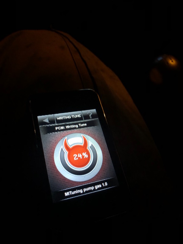

Ответ с поля боя, могу всем посоветовать Марио с компании MI-tuning. 200$ и прошивка с вашими желаниями у вас на имеиле в течении суток.
В итоге послал желания 300 лошадок 95-98 бензин, сток турбина.
Беру диабло считываю сток прошивку с мозга, высылаю.
Перекидываю 200$ и через пару часиков на имеил приходит прошивка. Беру свой диабло, заливаю, выезжаю, чих пых мисфаеры машина рвет но после 3 тысяч хлопки из под капота. Записываю лайв лог через диабло кидаю Марио. Марио через пол часа приговаривает свечи и заодно еще корректирует мощность и через часа 2 приходит новая прошивка. Покупаю обычные свечи NGK с зазором 4 , прошиваюсь. И что вы думаете? Теперь это ржавый дед делает сотку за 5 секунд это на 18 широких колесах. Вообщем это не реклама. Реально советую. Спасибо кто верит в ржавчину!
