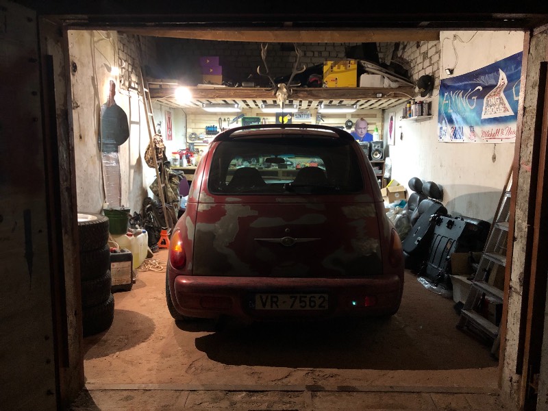

Привет, столкнулся с тем, что на ПТ нет заниженных аммо, есть только пружины. Если ставить только пружины, есть вероятность, что аммо будут работать некорректно.Ну что ребята, бомж отправился зимовать
Планы на зиму:
1.Нужно найти решение по передней подвеске, еще не определился, либо пружины -50 мм и проточенный шток либо самодельные койловеры.
