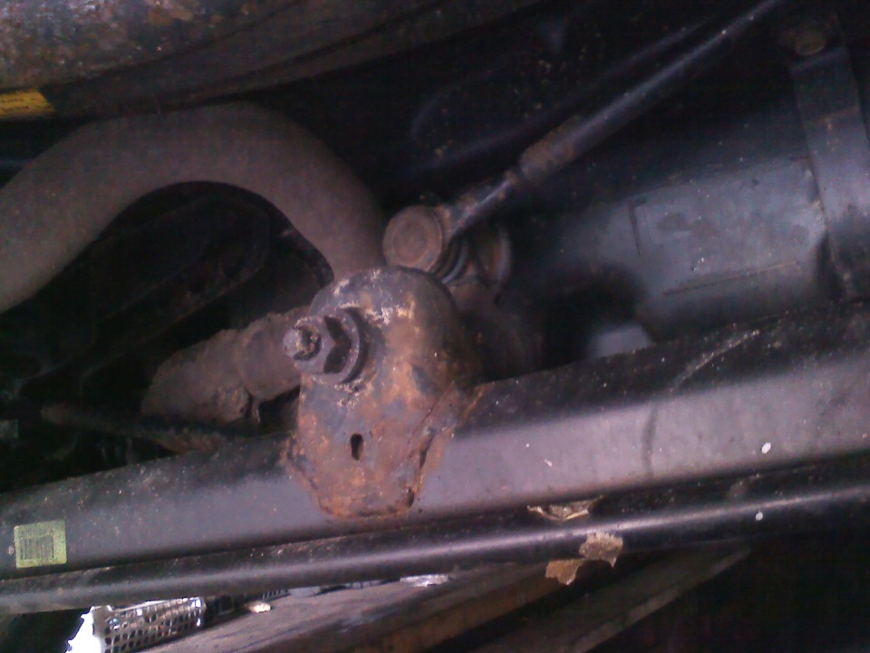

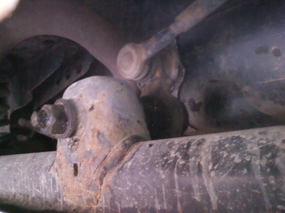

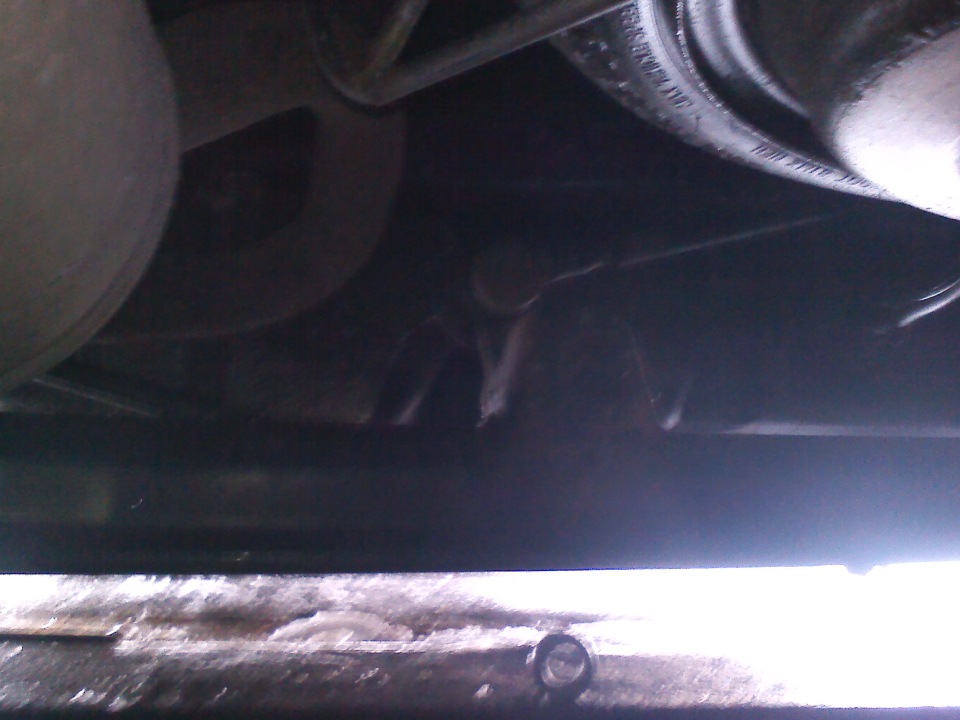

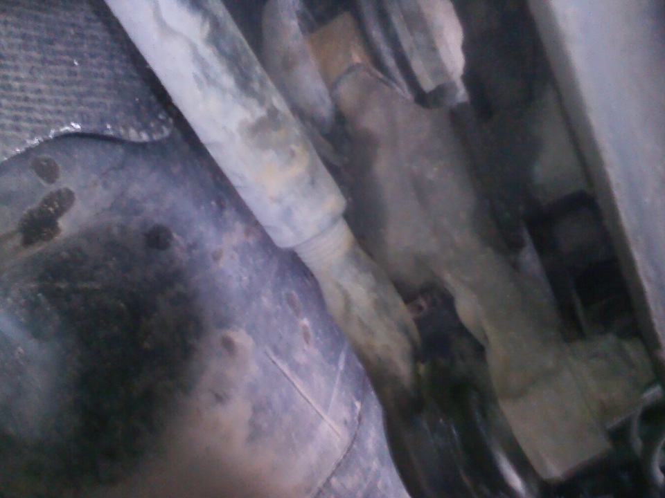

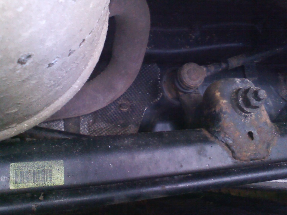

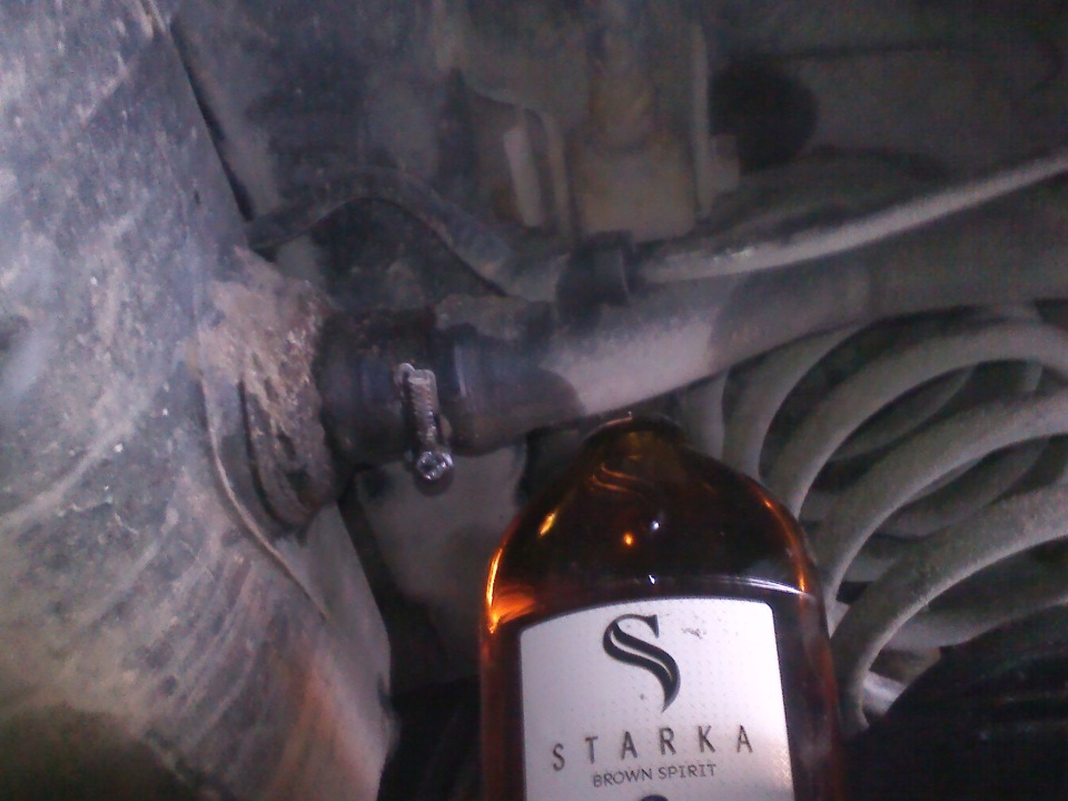

Правая верхняя тяга механизма Уатта вверху справа на фото,левая нижняя тяга ниже слева на фото.
[/url][/IMG]
[/url][/IMG]
[/url][/I
[/url][/IMG]
[/url][/IMG]
[/url][/IMG]
[/url][/IMG]
[/url][/IMG]

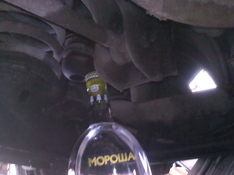

[/url][/IMG]https://c.radikal.ru/c16/1903/c7/3b6d391fd0f3.jpg[/img][/url][/IMG]
Болт "Мороша"-крепление левой нижней тяги к кузову;Болт "Старка"-крепление правой верхней тяги к кузову.
Затягиваются болты "Старка" и "Мороша"на стоящем на колёсах авто с грузом.
