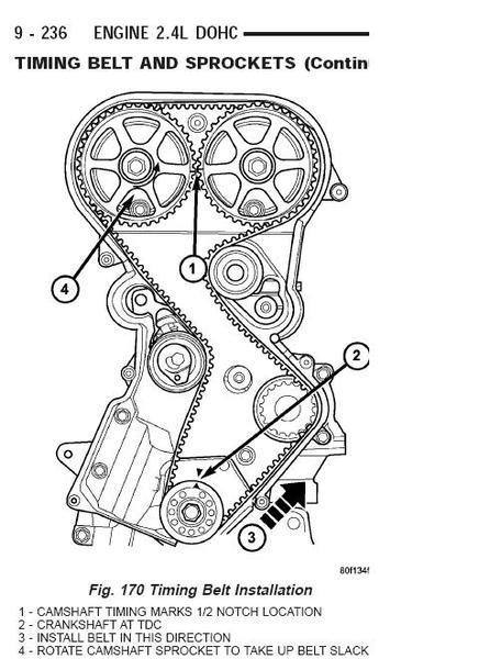

Я не могу вынуть этот кронштейн (1), т.к. он упирается в лонжерон (2). Болты из него выкрутил, но они тоже не выходят, болтаются, упираются во всё тот же лонжерон.
Тот кронштейн сверху я снял. Я уже подлез к ремням ГУРа и генератора, а к ГРМ, помпе, и натяжителям - мешает этот кронштейн (1). Двигатель с правой стороны у меня откручен от рамы и стоит на домкрате, с левой стороны я ничего не трогал.
Я пробовал и вверх и вниз - кронштейн зажимается между двигателем и лонжероном (рамой). Попробовать посильнее вверх?Двигатель снимать не надо, пробуйте его максимально наклонить правой стороной вверх. Тогда кронштейн выйдет.
