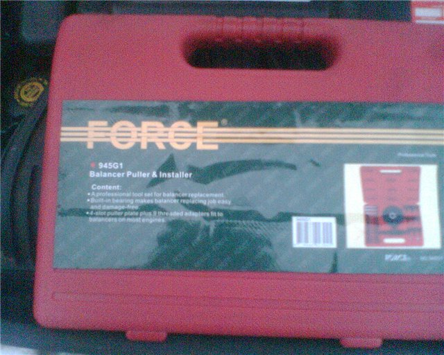

Внесу свои пять копеек:) Особая благодарность людям выложившим информацию по работам на этой ветке, проделывающим эту операцию по работе, каждый день! Снимаю шляпу!!! Прочитав ветку решился на эту некогда наводившую ужас процедуру.Как человек воспитанный в сибирских краях, в запасе держу расходники наперед на весь перечень работ по правильной эксплуатации авто(сальники,фильтры,ремни,прокладки,ролики,помпу,свечи,вв провода и тд.) Собравшись духом после праздников , загнал машин в гараж своего друга(старого дальнобойщика) в гараже шикарная яма, метр восемьдесят на полтора на пять,поднял правую сторону сантиметров на 30-40,под двигатель подкатной дамкрат, снял декор решотку радиатора, снял поперечнуюпланку фиксирующею радиатор, оттянул раиатор открутил помпу гура снял кронштейн крепления гура к блоку,открутил верхнюю опору и крепление опоры к стойке, открутил центральную опору и нижнюю, поднял двигатель вынул верхнюю опору с кронштейном, открутил центральную опору от блока двигателя( пришлось искать Г-образный ключ на15)потом( помучался с извлечением болтов),Шкив снимал трехлапым съемником (предварительно изготовили шток из старого болта на 10 с высверленным центром для упора болта съемника )открутил крышку ремня грм снял, далее выставил метки шестерен пометил их на старом ремне, снял ремень грм.Снимал шестерню привода ремня грм при помощи волшебного съемника
фото прилагаю
Далее перенес метки на новый ремень, сальники снимал по своему: просверлил в центре сальника по окружности итверстие 2 мм вкрутил саморез на три оборота - сальник вышел:drinks:попил чаю. Сборка была веселее: натяжитель ремня сжал в тисах в отверстие вставил сверло 2.2 мм, ремень одел по рисованным меткам, натянул ремень при помощи ключа, поставил натяжитель затянув его и убрал сверло, покрутил 3 оборота к.вал, вставил сверло обратно(должно вставать без проблем!)убрал сверло и ушел домой. На следующий день занялся сборкой.Собирал не помню как:D( фотоотчет о замене потерял вместе с картой:dash2::dash2::dash2:) В перинципе все просто:D . Еще раз спасибо освещающим эту тему:drinks:
