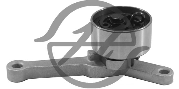

нашел заменить Чешский
HANSE: HE 450 003
Ролик ремня ГРМ с натяжителем, в сборе
на фото выглядит так:
мне надо знать он точно подойдет на меня или нет... парни выручайте. уже задолбался с этим ГРМ возиться.
yuzhura
Странно, Gates K02T265 именно такой ролик имеет, а K01T265 ролик с пружинкой новый тип!!!!

yuzhura
На HANSE такой же кронштейн!!! Как на Gates K02T265 и Cloyes BK265A. Отличие старой и новой конструкции в натяжном механизме ролика, и по-этому разные кронштейны. Но в сборе с конштейнами они заменяемы. Сам так попадал.

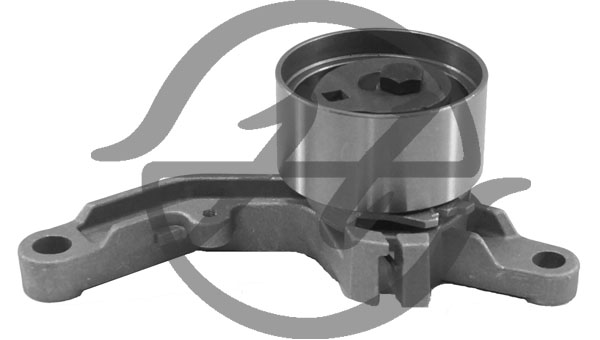

Dimonn
Вот новый ролик:
Вот комплект с новым роликом:
Он вместо старого встает великолепно. Единственное: кожух придется пропилить слегка. Тут в теме про это было.
PS: Погуглил... В большинстве магазинов вообще напутаны картинки K01T265 - K02T265, а может и не только картинки...
По идее как раз K01T265 вроде должен быть с кронштейном, а K02T265 - без, т.е. старый. А кое где неправильные фотки.

Похоже что наш ролик все-таки HANSE: HE 450 002:
yuzhura
В новом типе кронштейн толще но ролик (крепёж) - тоньше и есть дополнительное отверстие под крепёж кожуха. В старом кронштейн тоньше но ролик (крепёж) - толще. По-этому они заменяемы, но вместе с кронштейнами!
