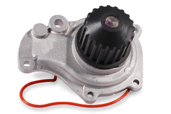

Дружище могу подсобить тебе по помпам:
1. Насос VALEO (Франция) с уплотнительным кольцом = 4100 р.
2. Насос AIRTEX (Испания) по прокладке инфы нет = 3300 р.
3. Насос HEPU (Германия) с уплотнительным кольцом = 6600 р.
4. Насос GMB (Япония) по прокладке инфы нет = 3500 р.
упаковка и отправка СДЭКом или любой ТК до тебя - оплачиваешь сам при получении
на фото помпа HEPU
AIRTEX ставил при замене грм, не помню про прокладку но вопросов не возникло, значит была в комплекте
pulse
а ты сам ставил? просто если ставят на сервисе - они просто оставляют старую прокладку а особо одаренные на старую прокладку еще навалят красного герметика и "поездит ещё"
"в сервисе" конечно, больше 10 лет прошло, на первом еще моем РТ
